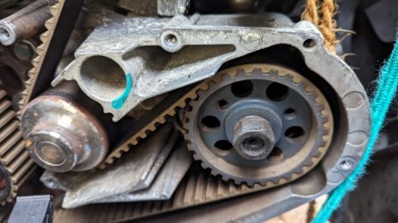

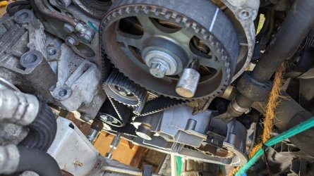

Bin zwar mit der Reparatur noch nicht fertig, aber nachdem ich heute beim Ducato die Wasserpumpe abgebaut habe, bin ich über den Berg. Halbzeit sozusagen.

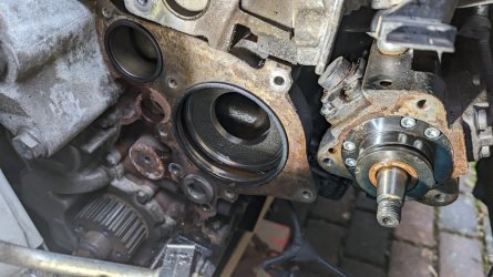

Sorgen hatte mir die Hochdruckpumpe gemacht, die mit im Gehäuse der Wasserpumpe sitzt. In Berichten hatte ich gelesen sie säße manchmal sehr fest.
Aber das war zum Glück nicht der Fall, die Demontage war relativ einfach. Wenn es jetzt das Wetter zulässt, der Wagen steht aufgrund seiner Größe im Freien, geht es weiter.
Das Zusammenschrauben, ganz in Ruhe, macht mir Spaß, vor allem wenn man nicht unter Zeitdruck steht. Für mich sich solche Arbeiten auch eine Herausforderung. Den Zahnriemen habe ich noch nie gewechselt. Es macht zwar viel Arbeit, aber mit dem richtigen Werkzeug kann man es auch selber machen.
