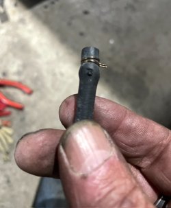

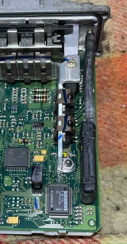

Mein Multivan: Motor startet, dann 3 mal piepen, Ölwarnlampe blinkt dauerhaft und Drehzahlmesser geht nicht. Eigentlich Anzeichen zu wenig Öldruck.
Mögliche Ursachen: Öldrucksensor, Drehzahlsensor. Getauscht, immer noch gepiepe. Masseleitung Lima, auch i.O. Kombiinstrument kalte Lötstellen kontrolliert, auch nix gefunden.
Steuergerät Stecker ab, Feuchtigkeit am Stecker und MSG. Also MSG ausbauen angesagt. Macht keinen Spaß, die Halterung muss mit raus und die Batterie und der Blinker.
Vom MSG geht ein Druckschlauch zum Ladeluftkühler und dann zum Turbolader, den hatte ich auch schon erneuert. Im MSG ist auch ein Schlauch.
Und der hat oben ein Loch
So, endgültig den Fehler am Steuergerät gefunden.
Es war nicht vom Wasser nass, sondern ölig und Glück hatte ich auch noch. Gestern beim Schrauber meines Vertrauens gewesen und gefragt, ob er ein Steuergerät rumliegen hat. Natürlich nicht. Hat mir aber einen Mann empfohlen der Steuergeräte repariert und der hat seine Werkstatt 5 Autominuten von mir entfernt😊. Heute morgen um 10 Uhr war ich bei ihm und er hat mir gleich die Ursache erklärt: durch das kleine Loch im Druckschlauch im Steuergerät kam das Öl auf die Platine. Er hat alles gereinigt, diverse Teile ersetzt und hinterher versiegelt. 12:30 Uhr war er fertig. Bezahlt habe ich 255 Euro. Eingebaut und… funktioniert😊
