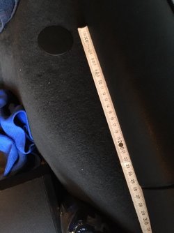

Könntest Du es vielleicht grob mit dem Zollstock abmessen? Möchte ungern daneben bohren😁
Das würde ich wenn dann schon möglichst präzise machen und nicht nur grob ;)

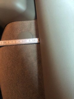

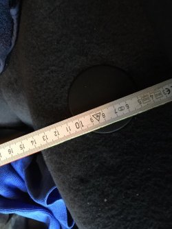

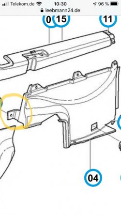

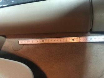

Das Problem beim Seitenverkleidung ausbauen ist eigentlich nur eine Schraube, die liegt auf Höhe der Trennwand, bei mir hat die vorher schon mal einer „zärtlich“ ausgebaut und die Öse abgerissen, somit ging sie bei mir ohne Ausbau der Trennwand raus. Die Löcher habe ich hauptsächlich zum einstellen des KW V3, durch die Löcher kann man jetzt aber auch die Domlager lösen und befestigen.
Bei meinen Maßen kann ich direkt auf das Domlager schauen, Abdeckung sind Endkappen von HT-Rohr die mit Leder oder mit Alcantara bezogen sind.
wenn noch Daten benötigt werden kann ich aber gerne noch Details liefern.45A11E68-D3AB-4FC0-B4C6-39C8992D6854.jpeg
