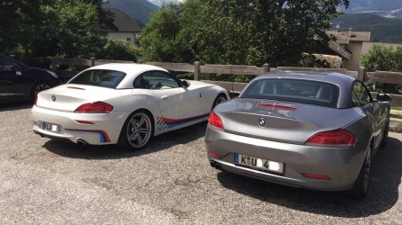

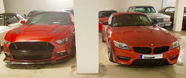

Ein schönes Auto neben einem bösen AutoHeute den Z bei ein paar bösen Jungs abgestellt.![]()

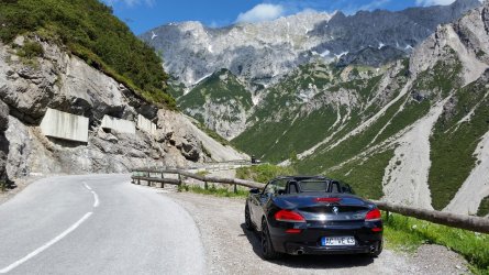

Heute u.a. über das Hahntennjoch gefahren. Sehr schön. Ist uns auch ein weißer E89 (OB-...) Richtung Inntal begegnet. Der Erste der mal gegüßt hat. Und ausgerechnet da habe ich nicht, oder zu spät gegrüßt. Bisher hat noch nie einer gegrüßt.
Und später im Lechtal bei Stanzach begegnete uns einer in havanna, der hat sogar die Lichthupe betätigt...![]()
Der Havanna dürfte ich gewesen sein.
