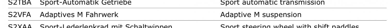

Wie bereitts hier beschrieben steht abhängig vom Modell als Serien- bzw. Sonderausstattung „Adaptives M Fahrwerk“ in der Liste.

2VF ist schon richtig beim IS ist vorne ein O2VF und das Adaptive Fahrwerk ist in deiner PN Marc nicht mit drin.
Ich denke da gibt es unterschiedliche Bestellcodes bei den Modellen 30i,35i und 35is

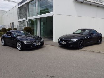

Bei meinen beiden Fahrzeugen ist die Beschreibung identisch:
Z4 sDrive 30i Bj 2010
Z4 sDrive 35is Bj 2015

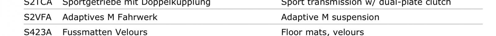

habe die Bestellung mal rausgesucht.
GN8
Bei meinem 35i steht bei adaptivem Fahrwerk 02VF drin.

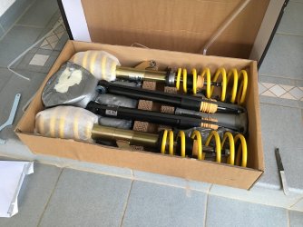

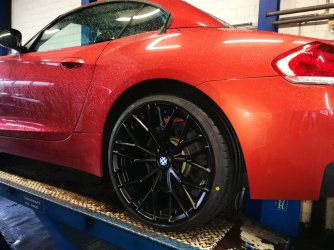

IMG_20180509_193442.JPG IMG_20180512_195132.JPG IMG_20180512_205930.JPG Am Wochenende habe ich endlich mein ST X Gewindefahrwerk eingebaut und den Bus mal etwas runter geholt :sneaky: Die Langlöcher im Dom der VA hab ich auf 15 mm verlängert und mal max. Sturz eingestellt. Spur ist jetzt noch nicht eingestellt, wird demnächst dann gemacht. Probefahrt war sehr gut, schleifen tut nichts, auch bei Gullideckel die tief sind alles i.O. VA +5 mm höher als TÜV min. und hinten auch ca. 5 mm. Wenn ich in meine Garage rein fahr, schleift jetzt endlich wieder der Gummilappen vor dem Vorderrad - so wie ich es gewohnt bin... :D

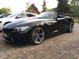

Am Abend ist dann noch mein Freund @Exitus mit seinem schönen Z4 M aufn Radler vorbei gekommen (er hat übrigens ein sehr geiles Kennzeichen 8-)).
