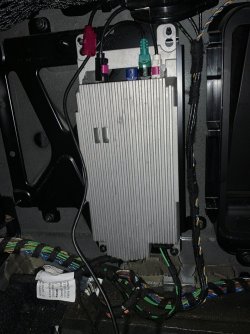

Heute mal von TCU auf Combox und USB umgerüstet
Diese ganzen Aux Bluetooth Adapter haben alle nicht die Qualität für mich gebracht auch teurere wie Tuneair probiert
Endlich einfach losfahren und Musik hören 👍

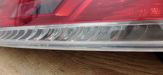

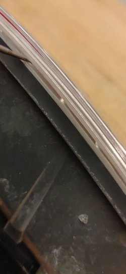

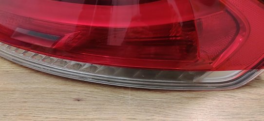

Dank der Einbaueinleitung hier aus dem Forum meine rechte Rückleuchte gewechselt, da sie immer mal wieder unter Wasser bzw. Waschschaum stand. :) :-)
War das Problem nur auf 1 Seite und hast Du ein Bild von dem Schaden?
Meist sind beide Rücklichter gleichermaßen beschädigt.
Bisher nur die rechte Seite. Ist mir letztes Jahr im Herbst aufgefallen. Funktionieren tut sie eigentlich noch, hat aber einfach nicht schön ausgesehen.
Die Rückleuchte hat unten beim Blinker lauter feine Haarrisse und das äußere Ende der Blinkerleiste ist innen ziemlich verschmutzt - dachte erst da wäre was durchgebrannt. Und genau da ist auch die Verklebung an der Unterseite auseinandergegangen. Habe die Stelle mit einem kleinen Schraubenzieher fotografiert, damit man es besser sieht. Da dürfte das Wasser rein sein.
Bei der linken Rückleuchte sind diese Haarrisse nicht da und ist auch innen total sauber und bisher dicht. Zumindest war sie das vorm Einwintern. 😀 Ob die Linke evtl. schon mal vom Vorbesitzer getauscht worden ist kann ich aber nicht sagen, da ich sie nicht ausgebaut habe. Auf jeden Fall ist die linke Rückleuchte auch noch eine Rückleuchte mit den 3 Schrauben.
Die rechte Leuchte ist laut Etikett 02.11.10 produziert worden - also seine erste.

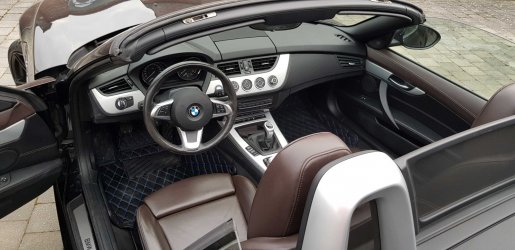

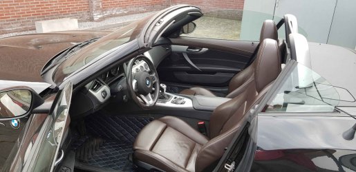

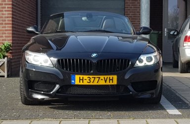

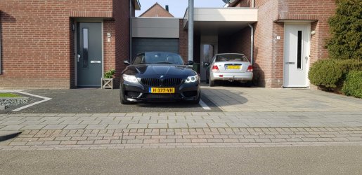

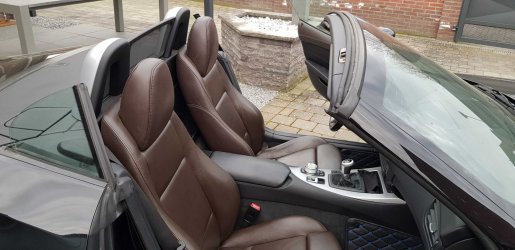

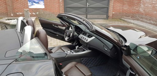

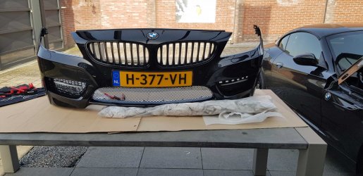

Upgrade an meinem Z4
-Sportsitze in Cohiba braun verbaut.
-Die LCI scheinwerfer nachgerustet.
-M-frontspoiler verbaut und gleich die einlass gitter umgebaut auf aluminium gitter
Das aluminium gitter sol es auch leichter machen um spater bremskuhlung zu integrieren.
Jetzt nur noch das Amaturenbrett gegen ein schwarzes Leder (oder wie original) verbauen, dann ist's perfekt! 😉👍🏼

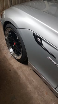

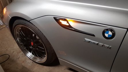

Heute morgen mal meine Blinkleuchten nach Anleitung hier aus dem Forum in ca.20 min. gewechselt ! Auch dazu vielen Dank an die "Schreiber" der kleinen Tipps :12thumbsu, hat alles wunderbar funktioniert (och die kleine Banbusstange ) !! Dabei bemerkte ich das Batteriezeichen.....zum STARTEN gerade noch so gereicht :rolleyes: und so bin ich eine kleine erste "Warmmachrunde" gefahren.....endlich wieder :iloveyou:. Was soll ich sagen......die Blinker fahren sich super :D:roflmao:

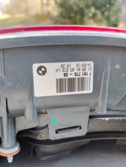

Normalerweise entwickeln sich diese Schäden weitgehend symmetrisch auf beiden Seiten. Wenn die Linke ohne diese Mikro-Risse ist, dann wurde sie sicher schon getauscht.
So, hab heute mal Zeit gehabt und die linke Rückleuchte ausgebaut, weil ich es genau wissen wollte.
Sie weist im Gegensatz zur rechten Leuchte keinerlei Risse auf, der Reflektor ist total sauber und die Verklebung ist auch noch komplett intakt. Laut Aufkleber ist diese 2 Monate früher produziert worden als die rechte Leuchte. Wenn die getauscht worden ist dann wurde vom Vorbesitzer wieder eine Leuchte der ersten Generationen verbaut.
