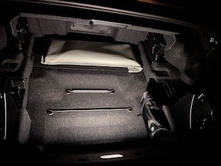

Über Ostern etwas am Auto gearbeitet:
600km zu meinem Bruder gefahren, Handschuhfach ausgebaut, Innenraumgebläse ausgebaut da es pfeift, das neue Gebläse ausgepackt, sehen wir dass eine Haltung abgebrochen ist. Also das alte Gebläse geschmiert, und wieder alles zusammengebaut...
Dafür dann alle Glühbirnen gegen LEDs getauscht, und mein Sonnenschutz wie im Fundsachen thread empfohlen kam auch aus den USA pünktlich zu Ostern an und wurde im Kofferraum verstaut.

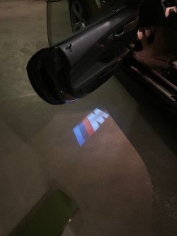

Dazu gabs vor ein paar Tagen noch die ///M-Türprojektoren :thumbsup:

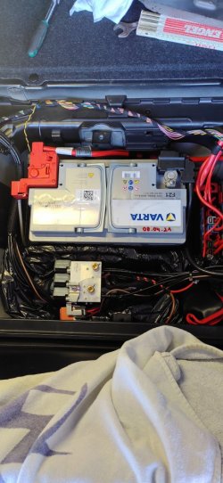

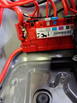

Nachdem es bei uns gestern und heute morgen so ausgesehen hat :crynew: habe ich' s mir in der Garage gemütlich gemacht und das schlechte Wetter genutzt um an Robbi's Empfehlungsliste weiterzumachen :) :-) (Nr. 4,5,7,10).IMG-20210407-WA0000.jpeg

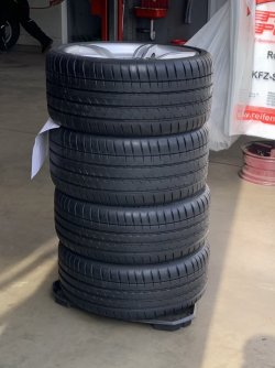

Gestern nach langer Odyssee (eine Felge mußte beim Doc 3x neu gemacht werden) endlich den 326er Satz wieder komplett und natürlich direkt die WR runter geschmissen. :) :-)

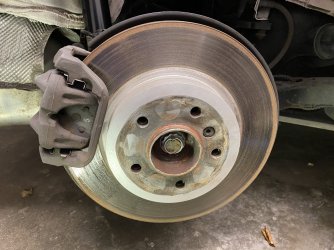

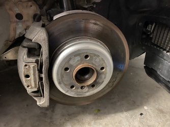

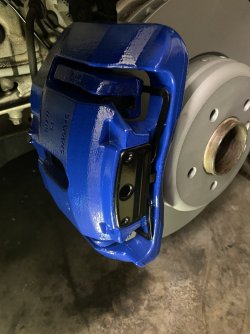

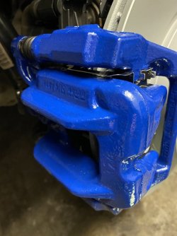

In den letzten Tagen hatte ich die "grandiose" Idee, mal rundum die Stärke der Bremsbeläge zu checken: VA ca. 40% und HA ca. 20%. Dabei ist aufgefallen, das die hinteren Bremsscheiben schon einen leichten Rand haben, vorne dafür eigentlich noch ganz ok sind. Allerdings alles schon ordentlich von Korrosion gezeichnet... :confused:

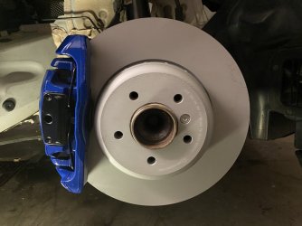

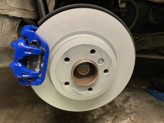

Ein paar Klicks im www später und einige Stunden fluchend in der Garage weiter, waren dann AUCH die Bremsbeläge neu.... :D
thumbnail_IMG_0690.jpg thumbnail_IMG_0689.jpg thumbnail_IMG_0687.jpg thumbnail_IMG_0688.jpg
Bremssattellack RS blau von Foliatec, etwas dunkler als das Blau im BMW-Emblem. Allerdings bisher nur im nicht optimalen Licht der Garage betrachtet. Mache noch mal Fotos bei Tageslicht und montierten Felgen. Scheiben und Beläge sind von ATE und im OEM-Qualität.

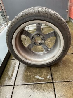

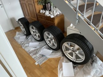

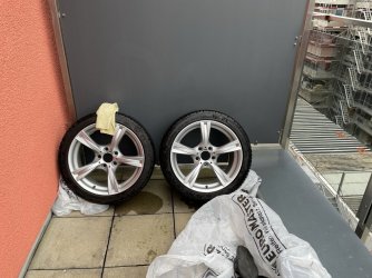

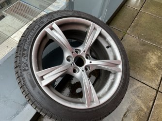

Ich habe am Sonntag meine Räder gewechselt und gereinigt. Nachdem meine vordere linke Felge vom Reifenhändler das letzte Mal beschädigt wurde und drei Räder falsch ausgewuchtet wurden :mad:, mache ich jetzt alles (bis auf das Auswuchten) wieder selber. 8-)
Kaum waren meine Winterräder sauber, hat es natürlich angefangen zu """", sodass ich die Räder im Hausflur habe trocknen lassen, bevor ich sie in den Keller brachte. An dieser Stelle ein Ausruf: Ich bin sehr dankbar um meine tolerante Freundin - Ihr wisst ja: Toleranz kommt vom lateinischen tolerare, dt. ertragen :whistle:
Da die vordere linke Felge repariert wurde, hat sie jetzt auch eine kleine Unwucht und am Donnerstag spreche ich dann bei meiner kleinen Wertstatt des Vertrauens vor zum Auswuchten. :thumbsup:
Vorher:
Nachher:
Vorher:
Anhang anzeigen 490536Anhang anzeigen 490535
Nachher:
Anhang anzeigen 490534Anhang anzeigen 490538
Für was sind denn die Zettel?
Stehen lassen sonst tot 🤔😃
Steht doch drauf, VR, VL, HL, HR 😉🤓
Vielleicht ist das auch zusammengesetzt die Abkürzung für Stehen lassen sonst tot in ner anderen Sprache 😆

Nee :D
Ich habe keine Kreide. Da steht VL, VR, HR uns HL drauf. Die Zettel kommen mit in die Tüten.
Da wird der Platz aber schon knapp, wenn auf den Zettel gleich zwei Buchstaben drauf müssen.
Anhang anzeigen 490516 Anhang anzeigen 490517
Anhang anzeigen 490523 Anhang anzeigen 490524 Anhang anzeigen 490525 Anhang anzeigen 490526
So Frühling, ich bin baaaaaaald soweit. :whistle: Und Du? ;)
Komisch, dass bei Dir vorne und hinten so ein seltsamer Rostring außen auf den Scheiben ist. Eigentlich ein Zeichen dafür, dass die Beläge im Sattel klemmen und nicht gerade anliegen. Aber die wurden vermutlich vor dem Anmalen eh gut gereinigt und auf den Gleitflächen hoffentlich nicht mit Farbe bestrichen. Das Tragbild der alten Scheiben ist echt schlecht. Das waren aber noch keine Keramikbeläge, oder?
Beim demontieren ist mir aufgefallen, das wenig bis gar kein Gleitmittel auf den Flächen vorhanden war. Zudem hatte sich ordentlich Bremsstaub festgebacken, könnte die Erklärung dafür sein. Schaue mir heute Abend nochmal an, ob die Reibfläche der Beläge auch vollständig bis zum äußeren Rand der Scheibe reicht.
Es waren bisher keine Ceramic-Beläge verbaut.
Die Sättel und Halter habe ich mit Drahtbürste, Bremsenreiniger und Schleifpapier ordentlich bearbeitet. Die Gleitflächen habe ich vor dem Pinseln abgeklebt und vor dem Zusammenbau mit ATE-Bremsenpaste Plastilube eingeschmiert.

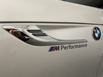

Im Rahmen der äußeren Beauty-Kur für den Lack (Wachs & Detailer) noch das letzte Detail außen angebracht. Jetzt fehlt nur noch die abschließende Innenreinigung und der Z ist wieder startklar.
"Isch freu mir!" :D Es wird... 8-)
