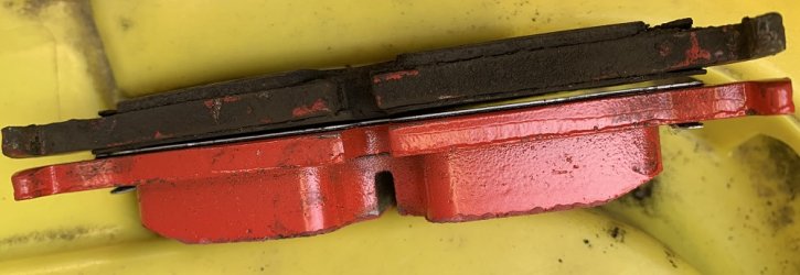

Mein TÜV-Kumpel meinte, die Plakette habe ich nur bekommen, weil er mir vertraue.
Also neue Red Stuff hinten rein. Und nein: Die Kontroll-Leuchte brannte nicht. Und ja: Den Warnkontakt diesmal nicht zerstörungsfrei heraus bekommen. Zum Glück lag einer.
Bei der Gelegenheit wieder die Bremsflüssigkeit durchgemessen. Sündteure Castrol React SRF Racing. Laut Castrol sollte die eigentlich nach 18 Monaten gewechselt werden. Ist aber jetzt fünf Jahre drin und hat erst 1 Prozent Wasser gezogen. Scheint nicht besonders hygroskopisch zu sein. Bleibt drin. Der Nass-Siedepunkt mit 3 Prozent Wasser liegt bei 270 Grad. Das können andere Bremsflüssigkeiten selbst neu nicht.
Wird im Frühjahr dennoch gewechselt. Dann werden wohl auch die Red Stuff vorn dran sein. Bremst zwar vorzüglich, aber Red Stuff und Compound-Scheiben ist keine Kombi, die sich besonders gut verträgt. Besonders nicht im Stadtverkehr. Wäre dann das dritte Paar binnen 45.000 Kilometern. Dafür haben die Compound kaum Verschleißrand.
