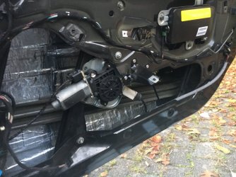

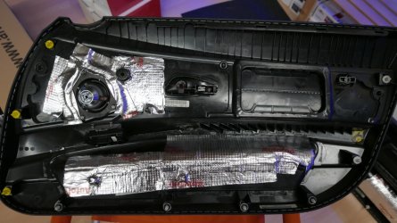

Hallo hab heute mal angefangen meine Türe zu dämmen , bin mal gespannt wie es sich bemerkbar macht ... mal sehen evtl beklebe ich noch die Rückseite von der Pappe ...
Gruß Ben
Kann man die Pappe von hinten auch mit alubutyl bekleben ? Oder wird das zu schwer ? Aber eigentlich ist das ja nur minimal ...
ah ok ... Ich denke ich mach das vollflächig , jede Ecke was geht , mein Kumpel sagt mach nicht zu viel das wird sonst zu schwer ... ich selber denke aber das des nicht so viel ausmacht .....hat sonst zufällig noch jemand von hinten seine Türppappen beklebt ?
Nicht das ich Zuviel drauf mach und die nicht mehr hinpasst
Mein Einbauer wollte nicht mehr machen, wegen dem Gewicht, das Türblech ist bei meinem auch gedämmt.
Frau Edit sagt: Die Hochtöner und Mitteltöner pro Seite wiegen zusammen 660g, dann noch die CNC-Ringe für die Mitteltöner und die bearbeiteten Spiegeldreiecke... das läppert sich.
Und da die Tür ziemlich Lang ist, wollte er (wir) das Gewicht nicht überstrapazieren.

Ok , dann mach ich evtl selbstklebendes Filz hinten drauf .... muss mal wiegen was so ne Rolle Butyl wiegt , für die Blechseite habe ich eine davon verbraucht :-)
An der Türpappe reicht es die Stellen zu dämmen die sehr dünn und ohne Versteifung sind.
Die Pappen Beim Z4 sind schon ziemlich massiv, das Beispiel weiter oben sieht ziemlich gut aus!
Schön zu verarbeiten sind auch Produkte die aufgepinselt oder gerollt werden (z.B. Brax eXvibration).
Aber achte auf jeden Fall darauf das du nicht die Fläche der Türpappe überklebst durch die der Seitenairbag bei einem Unfall raus will!!!
Gruß Sven
Danke für die Info , ich werde die Pappe mit Alubutyl bekleben so wie du mir das gerade erklärt hast ..... :-) von dem Zeug haben wir sehr sehr viel im Geschäft ..
Oh Mist mein Z ist jetzt pro Seite um 800 g schwerer geworden ... hm dann darf ich halt jetzt nicht mehr so oft zum MC ..... ;-)
