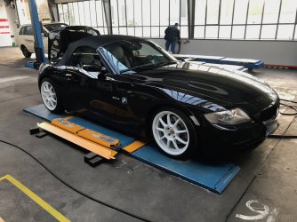

Hast du davon evtl. auch ne Seitenansicht?
Habe momentan leider nur eins vom Eintragungstermin (wurde grad auf seinen Rädern abgesetzt und ist nicht ganz eingefedert):
Hier noch die Technischen Daten: 8.5x18 ET34 mit 225/40 Michelin PS4 (Rundum) mit 15'er Distanzscheiben (Spur +30mm) auf der Hinterachse.
Reifen wiegt 9,5Kg und die Felge 7,3Kg... Reduktion der Rotierenden Masse ca. 9Kg pro Rad (vorher Thomason TN9 8,5x19 und 9.5x19 ET35 mit Hankook Evo)!

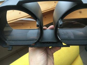

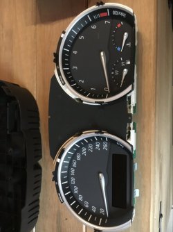

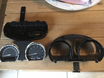

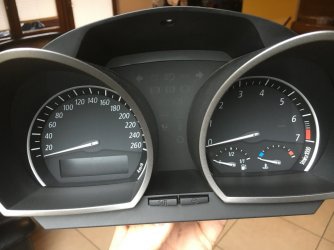

Hallo , habe heute mal mein Kombiinstrument zerlegt, ich wollte das
schon immer mal sauber machen , mit den Jahren hat sich hinter der Plexiglasscheibe einiges an Krümel angesammelt, und da ich gerade eh dabei bin das H-Kabel nachzurüsten hat sich das ohne Mehraufwand angeboten :-)
Auf dem Bild sieht man die kleinen Übeltäter !
So endlich sind die Krümel Geschichte das wollte ich schon lange machen :-)

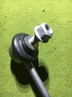

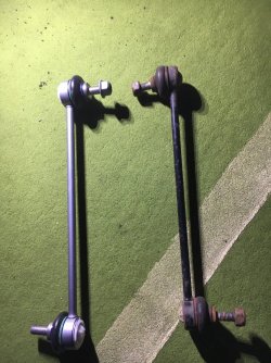

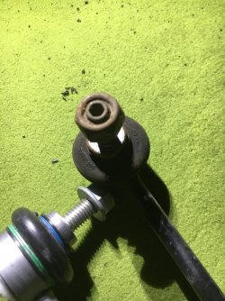

Hallo , habe heute mal an der Vorderachse meine Koppelstangen gewechselt.
Ich muss sagen das die neuen von Lemförder Echt blöd zum befestigen sind , meine originalen koppelstangen haben eine Imbusaufnahme um das drehen der Schraube zu vermeiden, aber die blöden Lemförder haben unterhalb ein Vierkant und das muss mit einem Gabelschlüssel gehalten werden .....aber der muss sowas von flach sein das des kein Mensch glaubt.
Siehe Bilder

Kauf dir einen 18er gabelschlüssel fürs Fahrrad, die sind perfekt dafür und kosten nur ein paar Euro.
Ich habe nen ganzen Satz davon, kann man immer brauchen.
Gruß Sven
Echt fürs Fahrrad ... muss ich mal schauen wo ich den herbekomme :-) Danke für den Tipp
@b2011
Du kannst auch einen bestehenden Gabelschlüssel mit der Flex und ner ordentlichen Schleifscheibe so lange bearbeiten, bis er spielend passt. Hab ich auch so gemacht, ca. 5-10 min Arbeit und gut. Den Tipp von @Cheffe123 kannte ich zwar, aber die Fahrradschlüssel waren alle relativ teuer in Ebay/Amazon und da ich mehrere 18er hatte war das kein Problem. Selbst ein neuer einfacher 18er ist günstiger als diese Fahrradschlüssel...
Meine originalen Koppelstangen waren übrigens auch schon so konstruiert, also ohne Imbusaufnahme. Da Lemförder meines Wissens Erstausrüster ist, müssen die bei dir schon mal getauscht worden sein, oder was sagen die Profis?
Ich hab das letztes Jahr ja ebenfalls gemacht und bei mir gab es an den (ganz sicher) original ab Werk verbauten Pendelstützen KEINEN Innensechskant....die waren von der Montageart identisch zu meinen Ersatzteilen und ich kenne das SO auch schon vom E36 und auch von ein paar anderen Marken.
Daher denke ich auch,das da schonmal getauscht wurde.
Bei mir hat ein normaler 18er allerdings problemlos gepaßt.....gab da letztes Jahr noch einen anderen User,der damit gekämpft hatte,obwohl der Gabelschlüssel dieselbe Materialdicke wie meiner hatte. &:

Ich habe die ohne Gabelschlüssel befestigt trotz gleichem Gewinde. Ich habe einfach den Schlagschrauber genommen.
Dann schau mal ob sie Gummitülle noch da ist wo sein sollte... das verabschiedet sich schon mal, wenn man nicht gegen hält.
die Linke Seite habe ich auch mit dem Schlagschrauber gemacht nur unten ist es für mein Schrauber sau eng gewesen, die Tüllen sind alle top da habe ich extra drauf geachtet :-)
Gruß Ben
Bei mir hat sich die Gummitülle nicht verabschiedet, habe es mir nach der Montage genau angeschaut. Bin aber auch so vorsichtig wie möglich vorgegangen.

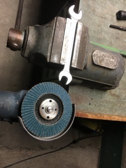

Oder Dir richtiges Werkzeug kaufen. ;)
Slime line von Proxxon geht hervorragend und die haben eine gute Qualität. Außerdem nicht teuer.
Der Beste aber sicherlich auch teuerste Weg seine Koppelstangen fest zu bekommen ;) .
Wenn ich überhaupt mal einen Sinn sehe neue Schlüsselsätze zu kaufen, dann nur weil mir eine Ratschenfunktion tierisch abgehen würde :11smitten.

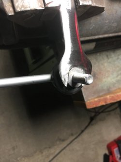

So Leute , lange Rede kurzer Sinn ,Schlüssel kurz mit meiner Flex inkl Schruppscheibe abgeschliffen .....perfekt .....10 min Arbeit und ein alter Gabelschlüssel geopfert das wars und morgen werden die Koppelstangen voll eingebaut :-)
Gruß Ben

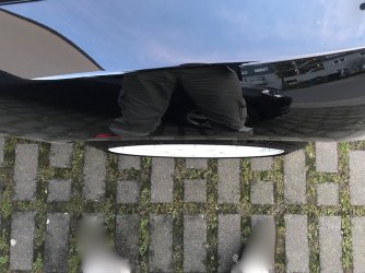

Heute etwas um den Z eines Freundes gekümmert.
Ölwechsel auf: ROWE HIGHTEC SYNTH RS SAE 0W-40
LED-Kennzeichenbeleuchtung eingebaut
MFL-Lenkrad eingebaut
M Short Shifter eingebaut
Microschalter im Verdeckkasten rapariert
3. Bremsleuchte mit neuen Federn eingebaut

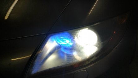

Neue Xenons eingebaut: Osram Xenarc Cool Blue Intense D2S
Neue Standlichtbirnen: Osram Cool Blue Intense
Kurze Antenne (leider Erfolglos)
Bei dem wechseln der Antenne ist leider das Gewinde abgebrochen - saß total fest:(
Lässt sich die Aufnahme am Kotflügel leicht wechseln?

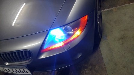

Hab von den Osram Cool Blue Intense Standlichtern irgendwie was anderes erwartet. :D:8policema
Zum Glück nicht meiner:whistle:
Auflösung: es wurden die falschen Standlichtbirnen bestellt - leider geil. Beim Einbau aber auch nichts bei gedacht das es LED´s und keine normalen Birnen sind. Daher auch ein Fehler im Kombiinstrument und die leuchtenden Blinker.

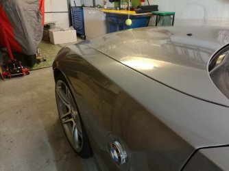

Bekommt man die Delle auf der Motorhaube wohl mit Smart Repair raus?
