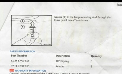

Hatte ich schonmal woanders erwähnt.....2,5Nm sind zuviel.....nach Gefühl und Sicht festschrauben!
Ich hab die Muttern nur in etwa wieder so weit geschraubt,wie sie an der alten Leuchte saßen mit Blick auf Sitz der Dichtung.
Ich habe dabei auch außen am jeweiligen Ende,an dem ich gerade geschraubt habe,ein bischen auf die Leuchte gedrückt,aber nicht zu fest!
