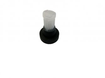

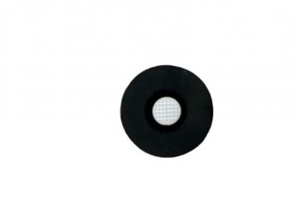

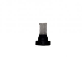

Wenn du die kleine Pumpe draußen hast ist der Filter direkt darunter im Wischwasserbehälter. Von Oben siehst du einen schwarzen Gummiring.
Wenn du den rausziehst hast du auch den Filter mit in der Hand.
Bei meinem war der Filter "verstopft" weil sich der Scheibenreiniger nicht mit dem Frostschutz vertragen hat und es dadurch zu einer Art Schleimbildung kam, die den Filter zugesetzt hat.
