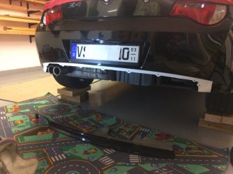

Teil 1

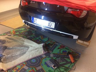

Ich habe meine frisch polierte Heckstoßstange auseinandergeschintten.

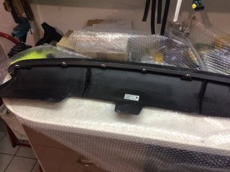

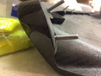

Dann ein paar Vorbereitungen für die Befestigung des neuen "Abschluß-Deckel´s".
Damit die Schrauben bei der Montage nicht nach hinten durchfallen, habe ich harten Moosgummi dahintergeklemmt.
Fertig zur Montage.

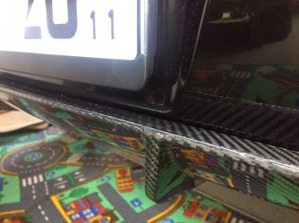

Und so sieht es fertig aus:
schwarz auf schwarz :thumbsup:

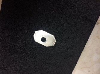

Teil 1
Anhang anzeigen 252441 Anhang anzeigen 252442 Anhang anzeigen 252443

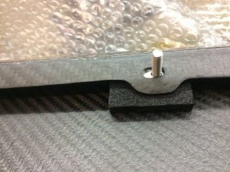

Anhang anzeigen 252444Anhang anzeigen 252445Anhang anzeigen 252446
Fertig zur Montage.
Anhang anzeigen 252448 Anhang anzeigen 252449

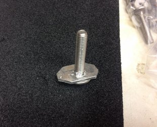

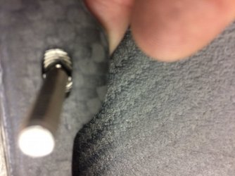

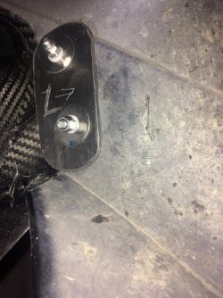

Teil 2

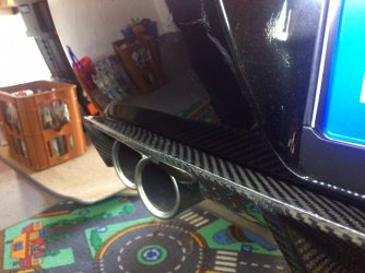

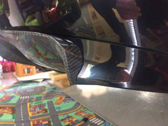

Alles angeschraubt. Ich habe von innen noch große Edelstahlscheiben eingelegt. Es empfiehlt sich zuerst mit normalen Muttern alles soweit fest zuziehen, bis sich die Schrauben nicht mehr mitdrehen können.
Die Stoppmuttern benötigen einfach ein zu hohes Drehmoment um sie von Anfang an anzuziehen und die gesamte Gewindelänge durchzuziehen.
Anhang anzeigen 252451 Anhang anzeigen 252452

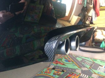

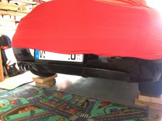

Anhang anzeigen 252453 Anhang anzeigen 252454 Anhang anzeigen 252455 Anhang anzeigen 252456
Super freut mich das es geklappt hat und danke noch für die konstruktive Kritik via PN.
Neue Schrauben und Muttern sind schon bestellt - OEM wird nämlich eine M5x25 Schraube angeben in dem Fall kann man getrost auf M5x16 o. M5x20 gehen und das mit Standard Muttern, sollte die Montage etwas vereinfachen.
Die Aussparungen / Langlöcher der Schrauben haben wir angepasst =) - da sollte sich in Zukunft nichts mehr mitdrehen, aber in dem Fall empfiehlt es sich ja so zu montieren wie du das gemacht hast.
Die linke Seite vom Diffusor passt sehr gut, die rechte hat dir wohl etwas Probleme gemacht, schau ich mir am Montag an =) soll ja sauber an der Stoßstange anliegen!
Vielen Dank für deinen Beitrag! =) hoffe trotzdem das du zufrieden bist.
Teil 2

Prima, vielleicht sollten wir einen neuen Thread "How to do" für das Anbringen des Diffusor erstellen. Hier geht es doch zu schnell unter oder?
@Sevensommi
Vielen Dank für deine Mühe, sieht toll aus.
Joa, denke das würde sicherlich jeden anderen der einen bekommt helfen =)
Aber man sieht das die Montage mit demontierter Stoßstange doch etwas besser ist...
Ich bin mir nicht sicher oh das besser ist weil dann wabbelt die Stoßstange rum. Sah zumindest für das Ausschneiden recht gut aus mit montierter Stoßstange.
So ist es, die Stoßstange beleibt relativ lange stabil. Ich habe erst die langen Abschnitte mit dem Fein-Multimaster durchtrennt und die Rundungen gedremelt und erst ganz zum Schluß die Verbindung auf der Unterseite zu den Schraubpunkten getrennt.
