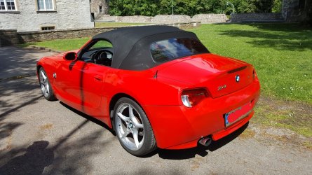

Sehe den gerade zum ersten Mal in rot, finde das sehr harmonisch in Verbindung mit der Linienführung.
wenn rote Pigmente nicht so anfällig zum ausbleichen wären würde ich glatt tauschen.
Ich weiß das du wie so viele andere , den Wagen zum ersten mal in Hellrot sehen .( Ich habe auch außer meinen noch keinen gesehen .)
Auch passt das Hellrot sehr gut zum schwarzen Dach finde ich .
Das is für mich die schönste Farbcombi an diesem Auto .
Nein mein 14 Jahre alter Lack ist noch nicht ausgebleicht .
Das liegt vielleicht an der guten BMW Qualität , oder an der Garage ich weiß das nicht .
