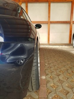

Nochmal Räder abgeschraubt und gewachst. Radnaben ein wenig entrostet und eingekupfert. Und final neue Radschrauben montiert. Immer wieder praktisch, dass man den Zetti über die hintere Aufnahme komplett anheben kann! Styling 5 ist natürlich auch die ideale Absicherung. 8-)
So, wie wär's nun mit ein bisschen Wetter?! :rolleyes:
Wetter bleibt schei...., hast also genug Zeit für Übung zu wiederholen und die Kupferpaste wieder zu entfernen und durch zb eine metallfreie Radnabenpaste oder Keramikpaste zu ersetzen...😉
Kupfer und Alu sind elektrochemisch nicht die besten Freunde - deshalb erreichst Du damit genau das Gegenteil von dem was Du vermutlich erreichen wolltest - die Radnabenaufnahmen in den Alufelgen werden erst Recht oxidieren....?!
Kupferpaste ist ein Relikt aus den 70/80er wo die Autos noch überwiegend mit Stahlfelgen unterwegs waren und vor allem noch kein ABS hatten - an Fahrzeugen mit ABS wird die Verwendung von Kupferpaste sowieso von den Bremsenherstellern dringend abgeraten....
Das Thema wird total kontrovers diskutiert. Kupferpaste hat nichts an der Radnarbe verloren das steht mal außer Frage.
Aber man liest mindestens genauso oft, dass der Einsatz sämtlicher Pasten verboten ist - verkürzt "Im Maschinenbau müssen Haftreibungsflächen sauber bleiben erst recht um so sämtliche Kräfte nicht alleine auf die Verbindungsteile in dem Fall auf die Radschrauben zu übertragen". (Wenn man dazu recherchiert gibt's ganze "Doktorarbeiten" dazu). Für mich klang das damals plausibel...tut es eigentlich auch nach wie vor. So hab ich mich als ich das letzte mal die Räder abmontiert hatte nur zum Reinigen der Radnarbe und Trockenmontage entschieden.
Als ich kürzlich ein Rad abonnieren wollte (um gemütlicher einen Lampenwechsel durchzuführen) war das Rad FEST, kein Winterbetrieb aber er war ja ne ganze Weile außer Betrieb... Gummihammer keine Chance. Sicher hätte ich das Rad mit Kriechöl Zeit und etwas Überzeugung schon ab bekommen (hab es dannn dran gelassen und mit ausgefedertem Federbein die Lampe getauscht) . Aber das kanns doch auch nicht sein.
Werde mir dann wohl doch mal Radnarbenpsste zulegen, leider gibt's da offenbar keine kleinen Tuben.
Radnabenpaste hat NICHTS an der vertikalen Anschraubfläche zu suchen - die plane Kontaktfläche zwischen Radnabe und Felge muss wie Du völlig richtig erkannt hast sauber sein um die Antriebskräfte übertragen zu können.
Die Radnabenpaste kommt AUSSCHLIESSLICH auf den runden Zentrieransatz der dann die Felge zentriert.
Danke :) So war der Plan, ich hoffe das hilft in der Zukunft auch ausreichend ohne dabei was "schlechter" zu machen.
