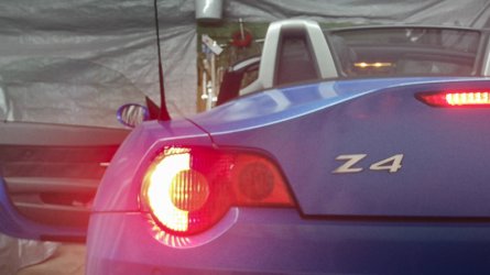

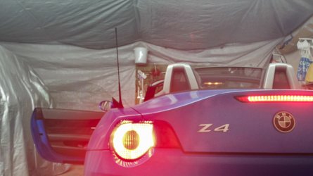

Ich habe mich heute über das Symbol im Tacho gewundert, welches anzeigt, dass eine Birne an der Außenbeleuchtung kaputt ist. Interessant war dann, dass der Blinker an der Beifahrerseite durchgehend leuchtete, auch wenn Licht aus und Motor aus war. und auch wenn der Wagen verschlossen wurde leuchtete das Ding weiter...
Ein kurzer Anruf bei meiner freien Werkstatt und er sagte mir schon am Tele, dass das Standlicht kaputt sein wird und er dadurch in Ami-Manier auf den Blinker zugreift. Dass er aber im verschlossenen Zustand und Licht aus auch leuchtet ist komisch. Hat sich wohl das Steuergerät aufgehängt. Jedenfalls Birne getauscht, Zündung an/aus/an und der Spuk war wieder vorbei...
Echt top von einer freien Werkstatt....
du hast hoffentlich ein loch in dieses plastedingens ring vom standlicht gebohrt, da kannst ja nun jede standlichtlampe reinbauen, sonst gabs das teil ja nur für 32 euro :confused: bei bmw, weil die standlichtlampe fest verankert in dem platikring sitzt. damals wusste ich den bohrtrick noch nicht.
@keulejr ging das mit dem trick nicht auch bei deinen standlichtern?
weiss nicht wer mir den trick damals sagte aber war der meinung es war @VFLJörg
