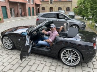

Sonniges Plaetzchen gesucht und den Innenraum auf Vordermann gebracht und die Tuerinnengriffe
endlich verbaut. Naechste Woche sind dann neue Fussmatten faellig.
Bei der Gelegenheit waehre ich fuer jeden Tipp dankbar der mir ein gutes, farbauffrischendes
Cockpitpflegemittel empfehlen kann, insbesondere fuer ausgeblichene, dunkle Armaturen und ganz besonders
fuer das Armaturenbrett, dort wo das Navi integriert ist. Danke.

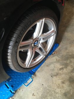

Radlast und Spur einstellen lassen.
emmeneger power Obwalden
Kosten 646 Franken
Fährt sich jetzt aber geil.
Das Gesamtgewicht des vollgetankten Fahrzeuges ist recht hoch: 1466 kg inklusive Fahrer

Hat lange gedauert, aber jetzt darf ich endlich wieder auf die Gasse. Das ST XA ist echt eine Wohltat. Der Komfortunterschied ist zu den HR Federn ist enorm.
Er läuft den Spurrinnen nicht mehr hinterher, ist straff und das Fahrgefühlt ist einfach deutlich wertiger.
Die Spurrinnen Thematik kann aber auch den neuen Reifen und dem Sturz geschuldet sein. Hinten habe ich jetzt 0.5 weniger Sturz.
