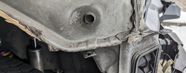

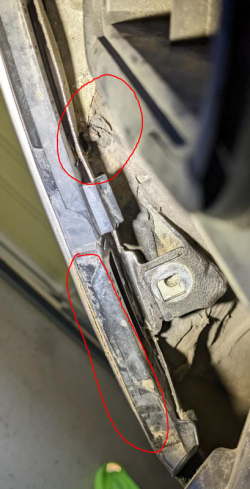

Hab hier noch ein Bild. Das ist ganz hinten von unten aus aufgenommen. Darauf sieht man
1. Dass ein Riss entlang der Blechkante des Seitenteils verläuft
2. Rausbröckelnde Karroseriedichtmasse
3. Die Aufnahme an der Karosserie ist in Wagenfarbe lackiert. Sollte glaube ich nicht so sein. Nicht einmal unsere Kofferraumklappen sind von innen in Wagenfarbe lackiert :D
Außerdem: Die Aufnahme für den Stoßfänger hinten war mit Selbstschneidenden Blechschrauben am Seitenteil befestigt :rolleyes: (Aufnahme Stoßfänger links 51127016077)
Solche Lösungen braucht man doch eigentlich nur dann, wenn es Verformungen gab. Nichts was man bei altersbedingten Rost tun würde.
Moin, wie meinst du das nichtmals die Kofferraumklappen sind von innen lackiert? Meine ist schon schwarz wie das Auto....
Innen ist der Kofferraumdeckel, genau wie die Motorhaube nicht in Wagenfarbe lackiert.
Wenn das bei dir so ist, wurde wohl mal wegen einer Delle / Rost oder dergleichen der Kofferraumdeckel nachträglich mal lackiert, was ja nicht schlecht sein muss.

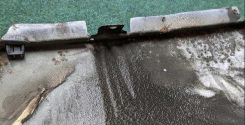

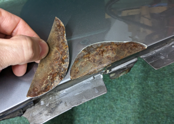

So weitere Informationen zum Seitenteil. Mit einem Teppichmesser konnte ich das geklebte abtrennen.
Das Seitenteil ist ziemlich stark verbogen. Die zwei kleinen Löcher waren da um die Kunststoffaufnahme mit dem Seitenteil zu verschrauben. Die ganzen Pickel rechts kann ich mir nicht erklären.
Gespachtelt wurde auch sehr viel, mehrere Millimeter dick. Aber hält natürlich nicht. Ich verstehe nicht warum man direkt aufs Blech spachtelt und nicht vorher grundiert...
So sieht die Karroserie an der Stelle aus. Rost hält sich in Grenzen. Halter rosten etwas. Vermutlich werde ich da selbst ein bisschen mit 2k EP nachhelfen.

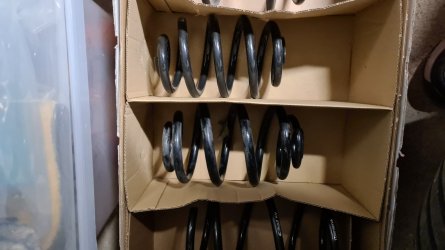

M-Technic raus, Eibach/Koni rein.
Bin ja gespannt auf den Erfahrungsbericht im direkten Vergleich - kenne ja selber nur den Vergleich beim Wechsel von Serie auf Koni Gelb mit Eibach .... Aber das war genial und habe ich noch keine Sekunde bereut..😎
Also bitte berichten...😉

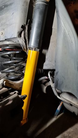

Naja, da die M-Technic Dämpfer ziemlich tot waren (TÜV hat sie nicht bemängelt aber Kolbenstange kommt bei den ausgebauten nicht mehr von selbst raus) ist das sicher ein Vergleich mit stumpfer Waffe auf Seiten des BMW-Fahrwerks.
Das M-Fahrwerk war mir vom Ansprechverhalten auf alle Fälle zu stuckerig.
Unterschied der Federlänge (hinten, vorn kommt erst nächste Woche ran) ist deutlicher als ich gedacht hätte. M-Federn ziemlich frisch, wurden kurz bevor ich ihn vor 2 Jahren gekauft habe wegen Federbruch gewechselt.
Habe (auf vielerlei anraten wegen "Hängearsch", hatte ich eh noch welche liegen) die E46 Schlechtwegeunterlagen drunter gepackt.
Steht erstmal ziemlich hoch. Bin gespannt wie sich das noch setzt.
Ja, der Unterschied in der Länge ist nicht ohne. Hatte die Eibach hinten 3 Monate drinnen und die haben sich sicher 3-4 mm in die Unterlage vom Schlechtwegepaket eingearbeitet, somit war der Höhenvorteil zu ohne SWP fast verschwunden und ich bin überall aufgesessen.
Jetzt kurzzeitig wieder zurück auf M Technic passt die Höhe, das Federungsverhalten ist aber bescheiden und ruppelig.
Habe jetzt noch die dickere E36 SWP Unterlage gekauft oder würde am liebsten eine Metallplatte unter das SWP legen um die Höhe zu erhalten.
