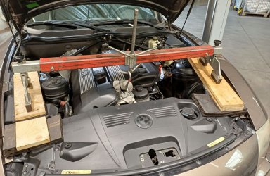

Nachdem meine Ölwannendichtung leck war und getauscht werden wollte, stand ich vor dem gleichen Problem. Laut TIS benutzt BMW dafür ein vierbeiniges Gestell, das auf den Verschraubungen der Kotflügel aufgesetzt wird. Ich habs dann, nach einigem Brainstorming mit @Mr. Dezent, so gemacht:
Die Hauptlast liegt auf dieser Fachwerkversteifung hinter dem Kühler und wird m.E. in die Längsträger eingeleitet. Die Ausleger nach vorne dienen nur dazu, die Holzkonstruktion zu positionieren. Das Abstellen auf den Zugstreben hinten gefällt mir eigentlich nicht, weil diese ganze Konstruktion an der Spritzwand eben für Zugkräfte gedacht ist, aber was besseres ist mir nicht eingefallen. Jedenfalls hatte ich dort dann noch einen Spanngurt drum, damit das nicht abrutscht. Als aber erst einmal Last drauf war, war die Haftreibung ohnehin so groß, dass da ohne größeren Impuls nichts verrutscht wäre.
Die Ölwannendichtung hat besonders viel Spaß gemacht, denn beim pflichtgemäßen Tausch der Dichtung des Ölniveausensors ist mir ein Stehbolzen an der Ölwanne abgerissen...musste also ne neue her. Neu von BMW kostet die Wanne den schlanken Betrag von 500€. 🤷‍♂️ Zum Glück bin ich bei Ebay fündig geworden, nun hängt da also eine Blechwanne vom e90 325i drunter.
Und noch ein Tipp: Das TIS sagt, zum Abhängen des Motors soll die Abschleppöse in ein Gewinde vorn am Motor eingeschraubt werden. Die jedenfalls bei mir mitgelieferte Abchleppöse stand aber wegen eines Kragens hinter dem Gewinde schon am Motor an, bevor ausreichend Gewindegänge genutzt waren. Die Öse aus einem E46 passte perfekt.
Lässt sich die Motorbrücke nur so anbringen wie hier auf den Bild? 😳
Habe das auch bald vor zu machen aber wenn ich das Bild sehe bekomme ich Bauchschmerzen.
Gibt es noch andere alternativen?
Danke euch
@TL 77 Steht bei mir auch noch an.
Habe es jetzt schon bei mehreren so gesehen, wie auf dem oben zitierten Bild, ganz wohl ist mir dabei aber auch nicht, denn weder die Stirnwand, noch die Querstrebe vorne sind für diese Belastung gemacht. Und wenn es anfängt sich zu biegen, ist es wahrscheinlich schon zu spät...

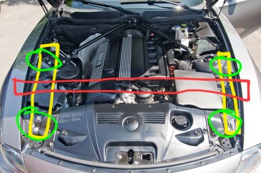

Ich habe genau die abgebildete Motorbrücke, hatte schon überlegt mir ein paar Rechteckrohre oder Kanthölzer(gelb) darunter zu schrauben, die dann im grünen Bereich aufliegen, siehe Skizze:
Aber ich werde wohl erst noch mal versuchen mit sauber machen durch die HU zu kommen... :whistle:

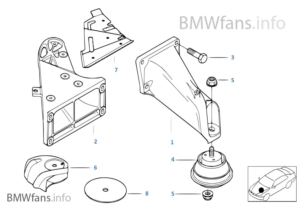

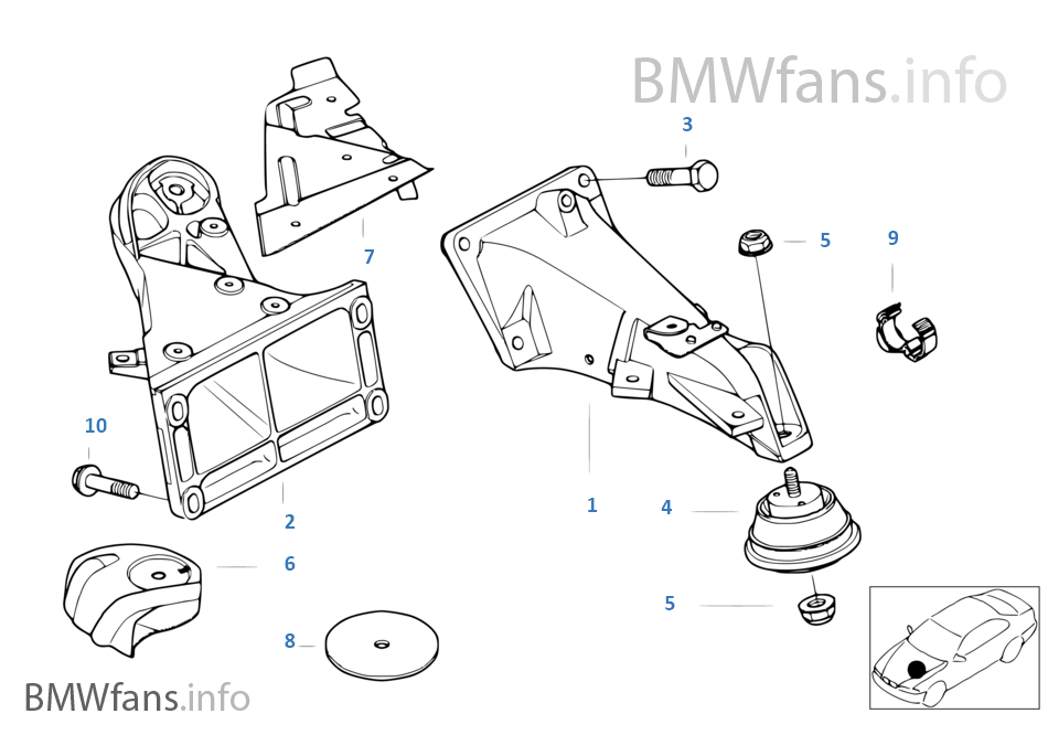

Ich habe den Wechsel schon gemerkt, der Lastwechsel ist schön stiff, bzw das Ansprechen des Motors fühlt sich etwas knackiger und direkter an. Hatte bei mir aber auch die "falschen" Motorlager verbaut, mir wurden aus versehen die vom Z3 geliefert, passen Mechanisch und von den Abmaßen aber völlig, sind wohl nur etwas härter aber weit weg von unkomfortabel, eher sportlich betont. Ich finds so klasse.
Ich hab meine Motorlager erst vor 2 Jahren - als ich den jetzigen Zetti gekauft hab - erneuert. Hab damals die originalen laut ETK von BMW genommen, aber kurz drauf hier im Forum gelesen - wenn ich mich richtig erinnere - dass der Z4M verstärkte Motorlager hat, die bei den AG Zettis auch 1:1 passen (beides Hydrolager, wenn ich richtig informiert bin)
Wenn ich die also wieder tausche, würd ich die vom Z4M nehmen - sofern die Info über die Z4M-Lager stimmt.
Kann da vielleicht jemand was dazu sagen, der die M-Lager in nem AG-Zetti verwendet hat?
Sesam
@sesam4000
Das muß man halt wirklich wollen....
Motorlager Z4M,Nr.4:
Aktuell bei BMW das Stück für knapp 140€.....
Motorlager Z4 Serie,Nr.4:
Aktuell bei BMW aber auch ned viel günstiger mit knapp über 100€:
Gibts dafür im Zubehör für 30€/Stk. von Lemförder:
Die M-Lager die übrigens für ALLE Z3 Serie sind,egal ob M oder nicht gibt es auch im Zubehör,hier habe ich auf daparto aber nur die Kistenschieber gefunden.....
Das Serienlager unserer Z war übrigens auch schon im E36 verbaut.
Ich habe 60tkm und 5 Jahre später jedenfalls keine Probeme damit,da sitzt noch alles straff zusammen.
Und wie gesagt,knapp 300€ für ein bischen mehr Straffheit muß man wollen.
Greetz
Cap
