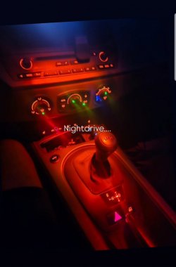

Schade, dass die neueren Modellen nicht mehr orange glühen. Besonders cool finde ich die kleine LEDs neben der Spiegel, die den Radiobereich in orange beleuchten.
Das find ich auch so richtig gut an den "alten" Beamer, das war eigentlich auch mal eine Art Markenzeichen eines BMW´s ... ich glaube sie haben es immer Bernsteinfarben genannt damals. Ich finde es auch Nachts genau die richtige Farbe für eine Nachtdesign und bin froh das mein Daily, ein F10 auch noch dieses Design hat, da war dann nämlich der Übergang beim Facelift glaube ich zu Weiß.
Das Licht nannte sich damals im Prospekt glaube ich Ambiente Beleuchtung, oder irre ich mich da? Hier mit der Handycam etwas "überspitzt" aufgenommen ... aber ich mag diese Indirekte Beleuchtung Nachts auch unheimlich, was zwei so kleine LED´s so ausmachen.
Ehrlich gesagt habe ich diese Beleuchtung nur nach 3 Jahren Besitz entdeckt. Hier ein Foto mit dem alten Innenraum in grau.

Das ist schwach das du 3 Jahre für solch ein cooles Detail zum entdecken brauchst :)
Ja, nannte sich Ambientebeleuchtung und wurde mit dem E46 eingeführt.

es ist immer an sobald man das Licht einschaltet. Ich glaube das haben alle E85, oder ist das auch ne SA?
Aber okay selbst wenn konnte man es dann nicht dazu buchen? Der Schwarze Punkt in der Liste bedeutet ja sicherlich Serienausstattung?
Schaue mal bei dir am Spiegel die zwei Löcher neben der mittleren Taste sind diese LED die schön Bernsteinfarben Nachts nach unten die Schaltkulisse ausleuchten.

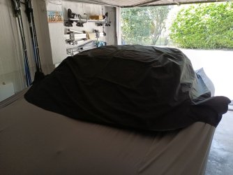

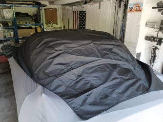

Heute?
In der Früh das erste Mal gewaschen.
Und dann Georg's Softcover zum Einsatz gebracht.
Zwei Stunden später kommt dann noch das Halbcover von Showercap an.
Auf den ersten Blick recht wertig und passgenau. Richtiger Test erfolgt morgen.
