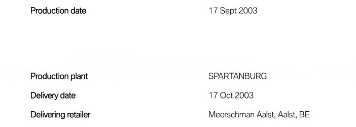

Meiner wird heute 23, ungefähr 3 Wochen jünger als ich 😂
  • C2F2AEFF-9FD0-4B74-8D8B-11E41505B131_87C2195E-3D88-4262-9079-B11DD49298D0.jpeg
