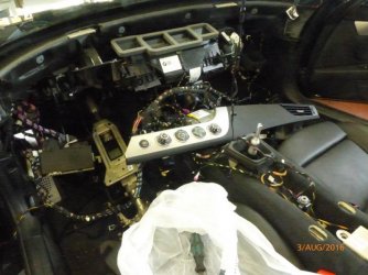

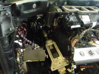

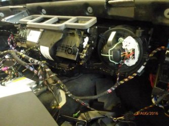

Meiner wird morgen wieder komplett zerlegt, weil ich wieder Kondenswasser im Fußraum habe, man hat mit München telefoniert und nun wir der Komplette Heizungskasten getauscht.
3-4 Tage Klinikaufenthalt .Man tippt auf einen Haarriss.

Und da noch alles bei Andy auf Garantie geht, hätte ich das auch problemlos durchführen lassen.
Bevor ich mein Auto so demontieren lasse, lass ich lieber die Klimaautomatik bei solchen Temperaturen einfach aus. Fertig.
Ich glaube das es schlimmer aussieht als es ist.
Jedenfalls merke ich nicht das es auseinander gebaut war und glaube mir ich bin pingelig ,ich putze meinen Auspuff von innen:b

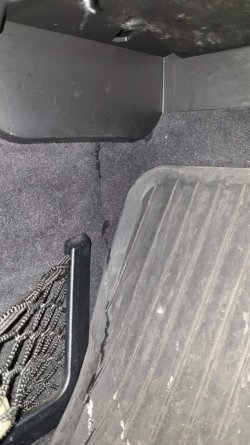

Hallo zusammen,
nach einer langen Ausfahrt am Samstag (Tour Schätzchensuche mit An- und Abreise) hatte ich auch Wasser in beiden Fußräumen. Sowohl Teppiche, als auch Fußmatten waren komplett durchnässt. Auf der Beifahrerseite stärker als auf der Fahrerseite. Meine Freundin dachte schon, ihr wäre etwas ausgelaufen, aber das Wasser war meiner Meinung nach ganz klar Kondensat der Klimaanlage. Das Wasser war kühl und die Klimaanlage hatte bei Außentemperaturen über 30 °C ordentlich zu tun.
Ich tippe auf den Ablaufschlauch für das Kondensat. Weiß jemand, wo der verbaut ist und wie ich drankomme?

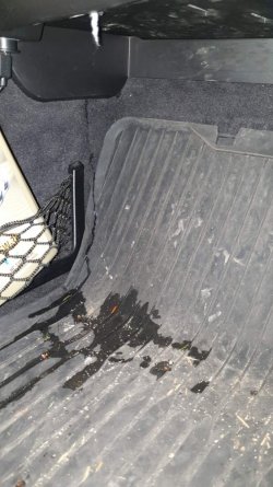

Bei meinem E89 gibt es das auch. Aktuell vermutlich zum 3. Mal, die vorherigen Male hatte ich es wohl eher ignoeriert. 8-)
Aktuell aber nun eine deutliche Wassermenge, die auf der Beifahrerseite aus der Mittelkonsole im Fussraum rinnt und sich auf meiner Gummimatte gesammelt hat. Da das Wasser bis zum Ende der Matte unterm Sitz gelaufen ist und dort auch noch die Querrillen gefüllt hat, würde ich mal so von einem Schnapsglas (0,05l) bis 0,1l Gesamtmenge ausgehen. Aufgefallen ist uns das nach ca. 200 Km Fahrstrecke bei Temperaturen so um die 15°, Klimaanlage war eingeschaltet.
Das Wasser war klar, sauber und Geruchsfrei.

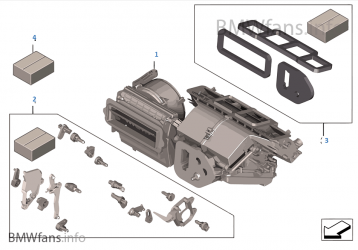

Über den 2. Link von Bensen bin ich auf die Zeichnung von FlyingFH gestossen:
288-png.97619

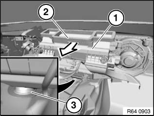

In NewTIS gibt es nur eine Erwähnung von "Kondenswasserablauf-Tülle (3)":

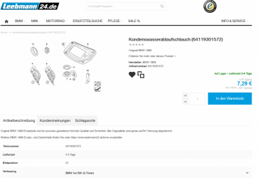

Leebmann:
Kondenswasserablaufschlauch (64119301572)
Haltering Kondenswasserablauf (64119301573)
