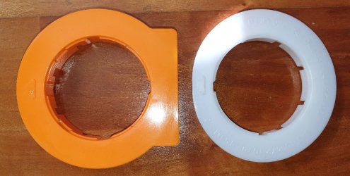

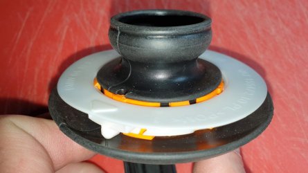

www.baum-bmwshop24.de hat geliefert, allerdings nur den "alten" Haltering von 2011. Der im Onlineshop angebotene "alte" Kondenswasserablaufschlauch (64116978819) war doch nicht lieferbar.

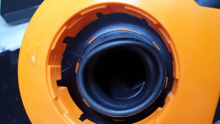

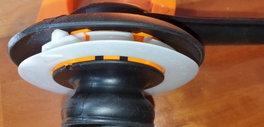

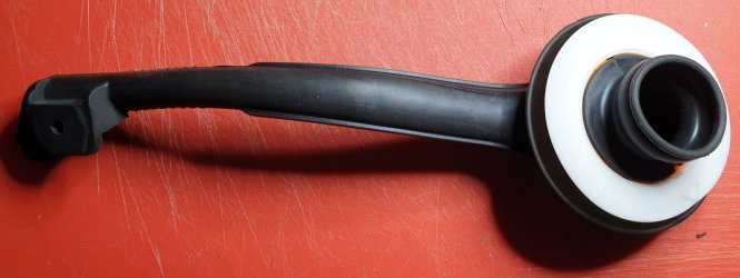

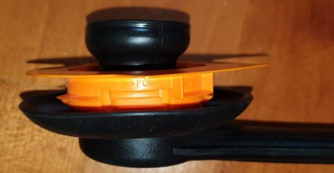

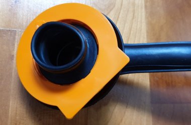

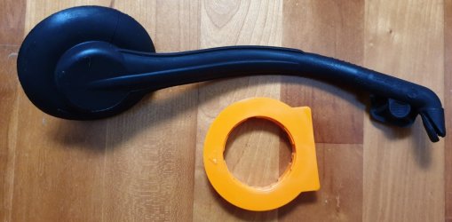

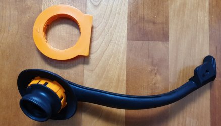

Hier die Bilder.
Die neuen Teile seit 2015 sind orange gefärbt, die alten Teile von 2011 sind weiß.

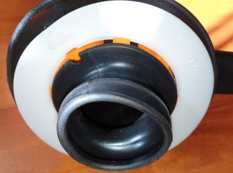

Die beiden Halteringe 2015 und 2011
Der alte Haltering ist deutlich dünner und hat die Verriegelungen anders angeordnet...
Aber, der neue 2015er Schlauch mit dem orangen Element lässt sich mit dem alten 2011er Ring verrasten.
Dieser alte 2011er Ring sitzt nicht ganz so fest wie der neue 2015er Ring.
Nach mehreren Verrastungs-Versuchen scheint der neue Ablaufschlauch aber in den weißen Ring zu passen, der in den Klimaanlagen unserer älteren Fahrzeuge verbaut ist.
Im direkten Bildervergleich erkennt man, dass die 4 Haken im orangen Ring deutlich vertieft sitzen, im weissen Ring aber an der Oberkante raus schauen.

Mit diesem für mich positiv ausgefallenen Test würde ich mich in den nächsten Wochen mit dem Austausch des in meinem Z4 Bj. 2011 undichten Kondenswasserablaufs beschäftigen. Demnächst mehr in diesem Theater...
Wurde die Verriegelung so geändert, dass sie schon bei einem größeren Abstand einrastet? Das würde ich nachvollziehen können, denn das bedeutet, dass die Verriegelung selbst bei größerem Spiel noch funktioniert.
Danke für den Hinweis, bin mir noch nicht ganz sicher, was die Veränderungen bezwecken.
  • der Ring lässt sich höchstwahrscheinlich nicht austauschen, ohne das gesamte Armaturenbrett zu zerlegen
  • die Verrastung vom neuen Schlauch muss exakt Pfeil auf Pfeil mit dem in der Klima liegenden alten Ring erfolgen
  • beim weissen Ring gibt es keine Verdrehsicherung, falls der Ring einfach im Gehäuse der Klimaanlage liegt
  • Im dunklen Fussraum könnte die exakte Positionierung des neuen Schlauches ein grösseres Problem darstellen
  • beim orangen Ring sichert die eckige Platte die exakte Position
  • die Verrastung zwischen den beiden neuen orangen Teilen ist stabiler und definierter ausgeführt als bei den weissen Teilen
  • den Grund für die unterschiedliche "Dicke" der Ringe habe ich noch nicht analysiert, dürfte aber in der geänderten Verrastung begründet sein
  • dein Stichwort "Spiel" verstehe ich noch nicht. Wichtig scheint mir zu sein, dass der Rüssel/Trichter richtig sitzt.

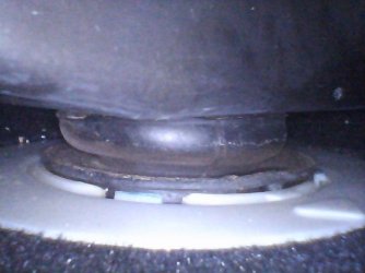

Hier geht es nun ein Bisschen weiter!

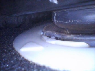

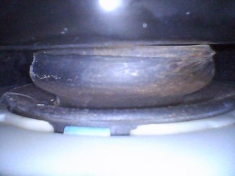

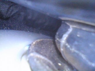

@RobbiZ4 Hatte hier und hier Bilder vom Kondenswasserschlauch und des Halterings hochgeladen. Es fehlten uns noch Bilder vom eingebauten Zustand. Da die Stelle nicht so einfach zu erreichen ist, wird eine Endoskopkamera benötigt. Hier nun meine Bilder, Videos und Erkenntnisse.
Zunächst habe ich es von der Beifahrerseite versucht. Ich kann direkt vorwegnehmen, dass es von der Fahrerseite deutlich einfacher ist. Auf der Beifahrerseite muss man das Endoskop sehr weit Richtung Motor einschieben zwischen Klimakasten und Mitteltunnel. An der rechten Seite des Klimakastens befindet sich ein Kabelstrang, der den direkten Weg von der Seite versperrt. Daher muss man das Endoskop weiter vorne einschieben und dann nach hinten bewegen. Mit einem flexiblen Kabel ist das ganz schön kniffelig. Hier ist ein brauchbares Bild von der Beifahrerseite aus. Es zeigt den oberen Kragen des Kondenswasserschlauchs, der sich im Innenraum befindet und oben am Klimakasten anliegt. Es ist die vordere Seite zu sehen.
Hier ein Video, das den Weg zu der Stelle zeigt, Zunächst raus, dann wieder rein.
Bei der Orientierung hat mir dieses Bild eines Onlineshops geholfen. Wenn man das Bild um 180° dreht, hat man die Einbaulage in Fahrtrichtung. Das runde Teil links ist der Lüftermotor, der sich im Beifahrerfußraum in Richtung Fahrzeugheck befindet. In der rechten Hälfte ist der eigentliche Klimakasten, der oberhalb des Mitteltunnels sitzt. Oben rechts, bzw. in der Mitte des eigentlichen Klimakastens ist der Kondenswasserablauf. Hier deutet sich bereits an, dass der Schlauch nur platt gegen die ungefähr viereckige Fläche des Kastens drückt, in dessen Mitte sich der runde Ablauf befindet.
HVAC-Heater-Housing-Box-Blower-Motor-Core-Assembly-64119335271-OEM-BMW-i8-2016-274472085914.jpg

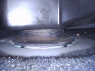

In meinem ersten Video kann man kurz die Lenksäule erkennen. Da ich die so einfach sehen konnte, habe ich es im nächsten Schritt von der Fahrerseite versucht. Das war deutlich einfacher! Von dort sieht es so aus. Die Fahrtrichtung ist links im Bild.
Auffällig ist hier eine Stelle Richtung Motor. Der Kranz scheint hier durch ein Objekt angehoben zu werden. Da die Stelle aber nur der Halterung und nicht der Dichtigkeit dient, sehe ich dies nicht kritisch. Vielleicht ist es nur ein Angusspunkt oder eine Markierung für die Fahrtrichtung. Hier ist auch ein Pfeil auf der Halteplatte zu erkennen, der vermutlich die Fahrtrichtung markiert:
Interessant wird es beim nächsten Bild. Hier sieht man einen Spalt zwischen dem oberen Ende des Kondenswasserschlauchs und dem Klimakasten. Der schlauch liegt also nur platt am Klimakasten an. Falls der Schlauch verstopft ist oder sich sehr viel Kondenswasser bildet, könnte hier Wasser austreten.
Auf der Beifahrerseite kann ich keinen Spalt erkennen. Das Wasser war bei mir damals nur dort im Fußraum. Aber das kann während einer Kurvenfahrt dorthin gelaufen sein.
Auf den Bildern sind auch die Rasthaken zu erkennen. Mit der Hand komme ich nur teilweise an den Schlauch. Die obere, weiße Halteplatte müsste man aber an allen Stellen erreichen können. Für die Beifahrerseite und die Heckseite müsste aber ein flaches und stabiles Hilfsmittel genutzt werden. Hier zur Vollständigkeit noch der Weg von der Fahrerseite. Die Stelle ist aber sehr leicht zu finden. Vor allem zeigt das Video den Bereich, den ich mit dem ca. 14 mm dicken Endoskop erreichen kann.

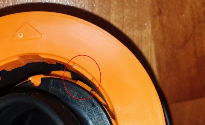

Ich stelle eines Deiner Bilder gegen eins mit dem neuen, orangen Rahmen gegenüber:
win_20220426_20_23_14_pro-jpg.542306
20220426_230451_cpr-jpg.542317
Entscheidend für das Funktionieren dieser Konstruktion ist, das der runde Trichter exakt in das Gehäuse des Klimakastens eintaucht.
Der oben gezeigt Spalt am "verbogenen" Trichter dürfte wohl der Grund für das auftretende Wasser sein.
