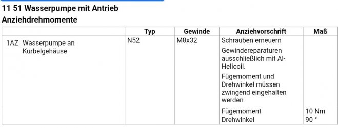

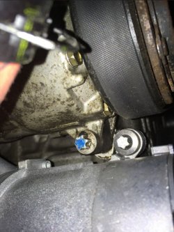

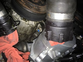

Mir ist bei der Demontage der Kühlmittelpumpe ein Fehler unterlaufen.
Ich habe versehentlich bei der dritten hinteren Schraube die links daneben liegende Schraube gelöst.
Jetzt habe ich das Problem, dass ich diese nicht im Ersatzteilkatalog finde.
Die Wasserpumpe hat den Typ M8x32-AL (32mm für die Gewindelänge, tatsächlich ist sie 36mm lang)
Die Schraube die ich gelöst habe müsste somit M8x52-AL lauten, aber diese finde ich nicht im Katalog.
Was ist denn das für ein Aggregat an dieser unteren Rolle? Oder ist das nur eine Umlenkrolle?
Bin für jeden Tipp dankbar, der mir bei der Suche weiterhilft.

Das hatte ich auch schon gedacht, aber mich irritierte beim Bild die fehlenden Schrauben.
Ich hatte bei Leebmann geschaut.
Leebmann Klima
Da fehlt der Satz Alu-Schrauben für den Klimakompressor 64550411892 die beim Baumshop angeboten werden.
Ich glaube Du hast mir schon geholfen, vielen Dank.
Du wärst somit der Dritte (inkl. mir), den ich jetzt kenne, der beim ertasten die Schraube des Klimakompressors erwischt hat :D
Mit Hebebühne wäre dies wahrscheinlich nicht passiert, aber auf Auffahrrampen unter dem Fahrzeug liegend, den "schweren" Kopf nicht weit genug hoch hebend, kann das schon mal passieren. :p :P
Wenn die Sicht frei ist und man den Kopf etwas höher hebt, denkt man hinterher: Wie blöd bin ich eigentlich. :D
Aber es sind die Schrauben für den Klimakompressor. 3 St. sind in dem Satz aus dem Link von BumBum.

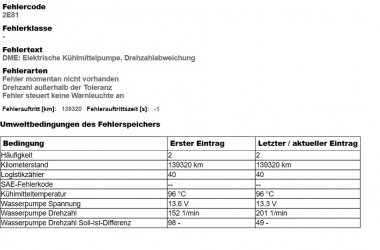

Dem geschriebenen kann ich mich nur anschliessen. Das Lager ist langsam Fritte. Mit der Zeit werden sich die soll-ist-Abweichungen häufen und irgendwann stoppt die Pumpe mit Norabschaltung wegen Überstrom. Du kannst ja mit IxPA den 5-95% Test machen. Beim Versuch die 95% zu erreichen wird er dann aller Voraussicht nach aussteigen. Pierburg war der Tier1 bei BMW. Man erkennt das Feld, wo dann das Logo eingestanzt wird. Thermostat Mahle, Behr, ... irgendwas namhaftes. Oft gibts Sets (Pumpe+Thermostatgehäuse) bei eBay, wo dann auch die Aluschrauben, die Olli richtigerweise erwähnte, bei sind. Wenn die Flüssigkeit noch frisch sein sollte kannst Du sie gefiltert (es könnten Späne drin sein vom Lager) wieder nutzen. Aber eine neue Füllung macht eher Sinn. Viel Erfolg und halte Dich an die Drehmomente der Aluschrauben 😉
