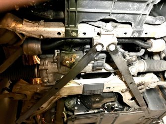

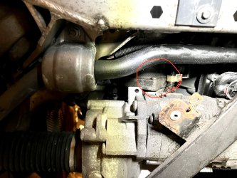

Heute war es dann soweit. Habe mir eine Hebebühne gemietet. Allerdings ist die Pumpe beim E89 23i dermaßen zugebaut, dass ich mir das nicht zugetraut habe. Achse im Weg und irgendwas anderes auch. In Rheingold sah das ganz anders aus. Daher habe ich es gelassen und lasse das von jemanden machen, der sich damit auskennt.
Beim E89 ist es etwas fummelig, aber geht 😬
Ich habe keine Ahnung wie. Kam an keine Schraube so richitg dran. :D
Da muss doch sicherlich einiges weg?! Stabi wäre kein Problem gewesen, aber selbst dann ist ja kaum Platz. :eek: :o
PS: ein schönes Instaprofil hast du da:thumbsup:
Wir haben so viele Kisten um die Ohren, ich kann mir das nicht mehr alles merken. Wenn ich aber davor stehe, weiß ich das dann wieder. Stabilistaor kam glaube ich runter, Versteifungsstreben und E-Lüfter auch. Gut, vernünftiges Werkzeug mit dem man auch etwas Improvisieren kann ist halt immer von Vorteil.
