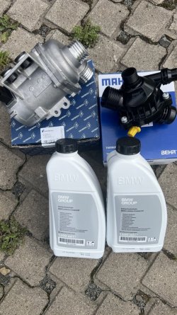

Habe es jetzt auch hinter mich gebracht
1760739040630-jpeg.701094
Ich drücke die Daumen, daß es hält.
Die gleiche Kombi hatte ich im Frühjahr '25 in meinen E61 30i N52 eingebaut.
Nach Monaten funktionierte das gesamte Thermomanagement nicht mehr richtig. Im Sommer fällt das nicht auf, aber wenn es kälter wird und man Heizung benötigt, geht die Sucherei los.
Ergebnis dee wochenlange Suche nach der Ursache war:
  • Störung des BSD Busses (bitserieller Datenbus) durch die neue Pierburg WaPu (mit Störung von Generator, IBS Batteriesensor, Ölsensor, die alle am selben 1-Draht Bus BSD angeschlossen sind)
  • Pierburg Pumpe lief permanent in einem Notmodus mit voller Leistung (250 U/min), da ihr eigener BSD Bus nicht mehr funktionierte
  • Mahle Thermostat hat nicht Regeln können, da der Motor permanent viel zu kalt lief
  • Keine Heizleistung
Erfolgreiche Maßnahme:
  • BimmerLink gekauft, damit konnte ich erstmals die WaPu Drehzahl und die Thermostat-Aktivität (Th-Heizung) per Dashboard beim Fahren beobachten und tracken. Mit INPA konnte ich das nicht erkennen.
  • Neue Pierburg WaPu raus, alte erst mal wieder rein
  • Mahle/Behr Thermostat durch neues Original Thermostat von BMW ersetzt
  • => BSD Fehler weg
  • :=> WaPu läft sehr fein gesteuert mit Drehzahlen zwischen 99 und 250 U/min
  • => Motor läuft im korrekten Temperatur-Fenster: ~90-100° im Normalbetrieb, schlagartig runtergekühlt auf 80° bei Leistungsanforderung durch das Beheizen des Wachsstiftes im Thermostat
  • Heizung funktioniert wieder
