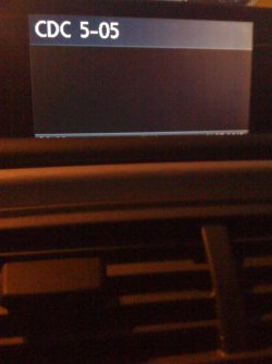

So ich hab ein problem!
Mein Gateway 300 zeigt keine ID3 Tags an.
hab mal ein Bild gemacht, vielleicht kann mir ja jemand helfen!
LG Helder

AW: Wechsler Ersatz MP3 mit SD-Karte
Beim Abspielen Info-Taste drücken und dort bei CD-TEXT ein Hacken setzen ...
Hallo.
Nachdem ich aus dem Urlaub zurück bin hier mal die erste Antwort.
Version 2 sind alle die bei Druck auf die Tasten 1-4 jeweils Ordner, Interpret, Album wechseln lassen.
Version 2 ist seit ca. 2006 auf dem Markt. Also wird es wenige von vorher geben.
Bei der Version 2 muß "keine" Datei eingespielt werden. Es muß aber über eine Tastenfolge die gewünschte Anzeige ausgewählt werden. Wie das geht habe ich leider nicht hier. Aber ich kann es heute Abend nachsehen und werde es morgen Posten.
Und nun das ganze noch auf Deutsch mit Ergänzung.
- USB oder IPhone bzw Aux in Abstecken.
- Radio Einschalten
- CDC wählen (für CD-Wechsler)
- Anzeige CD5/Track 99 abwarten
- ">" Knopf für 10 Sekunden (eher mehr als weniger) drücken
- ">" zweimal drücken. Dann kommst Du zu Track3 (Anzeigemöglichkeit 2). Bei großem Bildschirm zu empfehlen.
alternativ ">" einmal drücken zu Track 2 (Anzeigemöglichkeit 1)
- dann einmal wieder lang auf ">" drücken zum Abschluß
Vorgang ist jederzeit wiederholbar.
Bei Anschluß eines USB Sticks kann es beim ersten Mal durchaus einige Minuten dauern bis das Gateway den Inhalt gescannt hat. Solange der Stick schnell blinkt (sofern er eine Leuchtdiode für Zugrif hat) scannt er noch den Inhalt um eine Index Datei zu erstellen. Für diese Datei bitte auch unbedingt ca. 200kB Platz auf dem Stick freilassen! Bei kleinen Sticks reicht natürlich auch weniger.
