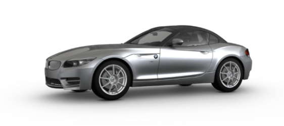

was hattest du denn für Felgen? Serie oder Zubehör?
Serie, das hat schon weh getan, vor allem weil es ein halbes Jahr vorher gerade neue Reifen gab.
So richtig blute ich aber bei meinem 5er. Da waren Spezialfelgen in Wagenfarbe lackiert drauf und ein kompletter frischer Reifensatz. Also für beide einmal das Komplentprogramm.... das Geld wollte ich eigentlich in ein anderes Z4 Projekt stecken..... das muss jetzt erstmal warten :(
