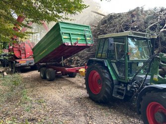

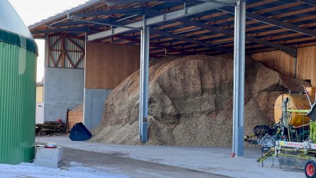

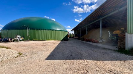

Bei unserem Wärmelieferanten wird auch immer reichlich Holz gesammelt, für mich als Laie sieht es aus wie welches was für andere Zwecke nicht mehr genutzt werden kann.
Das wird dann als Hackschnitzel neben Biogas als Energiequelle genutzt.

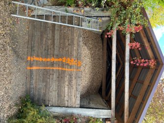

Bei uns ist es etwas kleiner ;) 😃
Hier beim Hacken. Dahinter sieht man etwas von dem Haufen Restholz.
Und hier im Silo. Dach aufschieben, oben reinkippen und am Ende zuschieben. Von unten fahr ich dann das Hackgut raus mitn Radlader.
