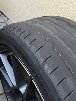

So sieht mein F1 SS am Ende seines Lebens mit 2.0 Grad Sturz an der VA in 225/40/18, also deine Größe, aus.
Bis auf die ausgerissene Außen Flanke perfekt abgefahren. Die ausgerissene Außen Flanke kommt von den Curbs am Hockenheimring.
Dieser Reifen hat ca. 25 Runden NOS und ca. 70 Runden HHR gesehen, zzgl. Pässe und Alltag.

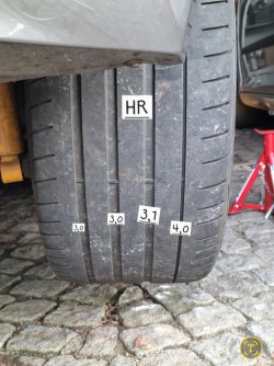

@Bumbum sind deine Reifen auch richtig aufgezogen "outside" vs "inside"?
Stell mal ein paar Bilder rein.
Sind deine Querlenker an der VA in Ordnung? Meiner war an einer Seite ausgeschlagen und ich habe beim Fahren nichts bemerkt.
Habe neue von TRW rein gemacht, einer nach 20k Schrott.
Warum wurde bei der Eingangsvermessung die Spur vorne nur an einer Seite gemessen?
So wie Gaskrank sagt, vorne stimmt bei dir etwas nicht, weil wir deutlich größere Sturzwerte fahren mit ähnlicher Vorspur.
Ja, sind korrekt.

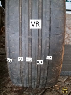

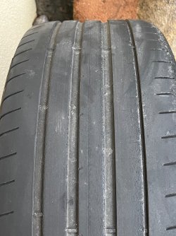

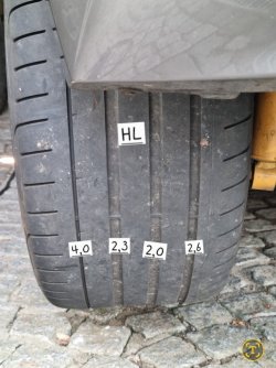

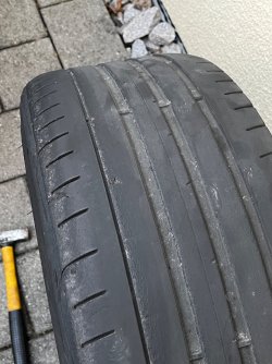

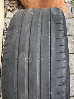

Bilder jeweils in Fahrtrichtung mit gemessener Profiltiefe je Rille:
Vorne links muss ich nachreichen, sieht aber ähnlich wie vorne rechts aus.

Ja, ich frage mich gerade sogar ob mit den Reifen eine Vermessung überhaupt sinnvoll ist... also Reifen schon rundum neu? Und ob ich dann auf Verdacht noch Querlenker neu mache? Aber wo anfangen, wo aufhören? :confused:
Wie alt sind eigentlich die Reifen?
HL ist ja in der Mitte abgefahren was eigentlich bei zu hohem Luftdruck vorkommt.
VR eher durch zu wenig Druck...
Vor ziemlich genau 2 Jahren / 7tkm aufgezogen, DOT 2023.
Luftdruck war hinten kalt nie über 2,5 und das auch nur kurzzeitig am Anfang, bis ich dauerhaft auf 2,3 bar reduziert hab...
Vorne wie gesagt 2,1 bar und regelmäßig kontrolliert.
Mir fällt gerade auf, dass dein Reifen in der äußersten Profilrille gar nicht die Querversteifungen zwischen den Profilblöcken hat.
Außerdem sind bei mir deutliche Unterschiede/Nähte in der Gummimischung sicht- und fühlbar, bei dir sieht man das gar nicht.
Sicher, dass dein Bild den F1 SS in 225/40R18 zeigt und nicht etwa in 255?
Ja, 225/40/18 auf einer 8" Autec Wizard Felge. Finde den F1 SS sehr geil. Fahre jetzt den Conti Sportcontact 7 auf der VA und da ist die Flanke außen weicher. Auf dem Porsche habe ich den Michelin PS4S, er ist auch weicher von der Flanke und komfortabler. Der F1 SS ist der "sportlichste" von allen. Gripmäßig geben die sich nichts.
Deine HA sieht passend zum Sturz aus und mit der minimalen Sturz Einstellung sollte sich der Reifen relativ gleich abfahren.
Aber deine VA ist mir ein Rätsel. An der Karosserie innen schleift nichts?
Seltsam, dass dein 225/40/18 F1 SS von der Profilgestaltung und von der Abgrenzung der Mischungen her anders aussieht als meiner. Dann gibt's da wohl unterschiedliche Varianten von!?!🤔
Gucke ich heute abend noch mal nach, aber dürfte eigentlich nicht, sind ja originale Räder und dazu noch durch die Spurplatten 15mm weiter vom Federbein weg. Man hört jedenfalls nichts schleifen...
@BOBAH Also es schleift innen nichts, lediglich außen leicht an der üblichen Stelle der Radhausschale.
