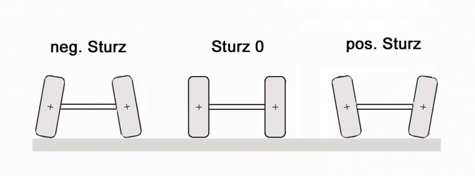

Sturz:
Quelle: t4-wiki.de
Positiver Sturz bedeutet die Räder stehen unten zusammen, Negativer Sturz bedeutet die Räder stehen oben zusammen. Liest man in einem Messprotokoll einen POSITIVEN Sturzwert, dann wurde ein positiver Sturz eingestellt, liest man einen negativen Sturzwert, dann wurde ein negativer Sturz eingestellt.

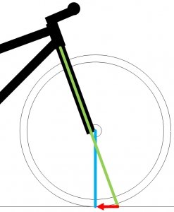

Nachlauf:
Der Nachlauf gibt die Neigung der Lenkachse an. Er hat eine stabilisierende Wirkung beim Geradeauslauf. Je positiver der Winkel, desto höher die Rückstellkräfte der Lenkung, desto schwerer ist es allerdings auch zu lenken. Sehr interessant ist, dass ein höherer Nachlauf einen größeren Sturz bei Kurvenfahrt zur Folge hat. Das kann man an seinem Fahrrad ganz gut testen. Einfach mal den Lenker stark einschlagen und man wird sehen dass das Rad nicht senkrecht auf dem Boden steht sondern sich quasi in die Kurve legt.
Der Nachlauf ist bei unseren Fahrzeugen nicht einstellbar. Er kann durch andere Querlenkerlager beeinflusst werden, dazu habe ich aber selbst noch keine Experimente gemacht und noch keinen Vergleich zum Z4M angestellt, der nämlich eine ganz andere Vorderachse hat als der AG-Z4.
Quelle: trailsandbikes.net

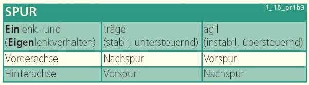

Spur:
Mir hat von allen Beschreibungen und Ausführungen diese Tabelle am besten gefallen:
Quelle: auto&wissen 2016 Nr.1
Hier muss man berücksichtigen, dass diese Tabelle natürlich das Extrem darstellt.
Konkret: Ein Auto das wenig Vorspur an der VA (Vorderachse) fährt lenkt träger ein als ein Auto das mehr Vorspur an der VA fährt. Wichtig ist also immer die Tendenz.
Zu viel Spur an der VA verschlechtert den Geradeauslauf insbesondere auf schlechter Fahrbahn. Die Räder stehen ja schräg und wenn diese nun wechselseitig belastet werden, dann fährt das Fahrzeug übertrieben gesagt ständig links-rechts.

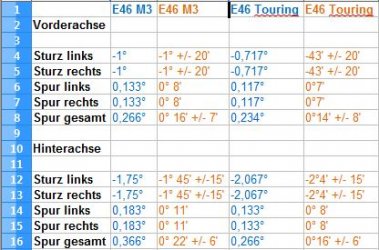

Nehmen wir uns mal den E46 M3 vor:
Zum Vergleich habe ich den E46 Touring mit dargestellt.
Betrachten wir den Sturz an der VA, dann fällt auf, dass die M-GmbH dem M3 deutlich mehr Grip spendiert hat, die Vorspur ist minimal größer, das Einlenken also etwas knackiger.
Interessant ist die Hinterachse, hier hat man dem Fahrzeug weniger Sturz verpasst um die Differenz zur VA zu reduzieren und dem Fahrzeug am Kurvenausgang ein etwas agileres Heck zu geben. Die Vorspur der Hinterachse ist hingegen größer geworden um das Fahrzeug beherrschbar zu machen. 343 PS wollen auch kontrolliert werden und so wird das Heck gutmütiger.

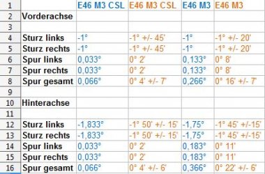

Jetzt kommen wir zu einer echten Legende und schauen uns mal an ob der "noch" näher an einem Sportsetup ist:
Wir sehen, dass die Sturzwerte nahezu gleich geblieben sind. Die Vorspurwerte hingegen sind wesentlich anders. Die Hinterachse ist jetzt richtig lebendig und somit kommt sie am Kurvenausgang schön mit und man kann früher ans Gas. Das Auto wird also schneller, vorausgesetzt man fühlt sich mit dem lebendigen Heck wohl. :whistle: Die Vorderachse hat weniger Vorspur bekommen damit sie ruhiger geradeaus läuft, denn jeden kleinen Einfluss den sie bringt verstärkt die lebendige Hinterachse.

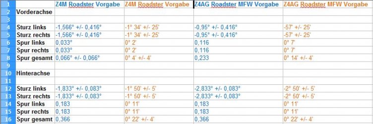

Nehmen wir jetzt mal den Vergleich eines Z4 M Roadster und eines Z4 AG Roadster
Wer bis hierher gelesen hat wird schnell sehen, dass der M vorne 0,6 Grad mehr Sturz fährt, an der Hinterachse hingegen 1 Grad weniger. Um etwas besseren Geradeauslauf zu haben trotz des Sturzes hat man die Vorspur zurück genommen. Die Hinterachse hat man vom Eigenlenkverhalten eher stabil ausgelegt (343 PS und KEIN Rennwagen).

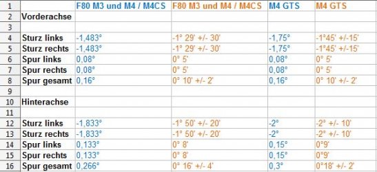

Da baut man einen M3 und einen M4 auf der selben Basis, dass dann ach das Setup identisch ist verwundert nicht. Nun gibt es aber den M4 noch als M4CS oder inzwischen als M4 mit Competition-Paket. Die Fahrzeuge haben jeweils andere Dämpfer, andere Kennlinien in den einzelnen Fahrmodi, andere Federn und andere Stabis, dennoch haben alle Autos das exakt gleiche Setup von BMW bekommen.
Was will man bei einem Auto für den primären Einsatz auf der Straße auch noch großartig ändern wenn der Sturz vorne bei knapp -1,5° liegt, und die Vorspur an beiden Achsen bereits bekannten und bewährten Werten folgt? Hier ist also nichts mit "völlig anderem Setup" zu finden.
Der M4 GTS hingegen hat den Fokus schon eher Richtung Trackday und was macht man da Wildes? Man erhöht den Sturz an beiden Achsen damit der Kurvenspeed etwas steigt und fertig ist die Laube. Man beachte dass der GTS auch aerodynamisch eine andere Nummer ist als der normale M4 und dennoch, keine Raumfahrttechnik im Setup zu finden.

- 24.05.2019 Gegenüberstellung diverser Fahrzeuge und Analyse ihrer Achswerte.

Heute nur ein kleiner Beitrag, aber wieder ein bisschen mehr Licht auf dem Weg, raus aus dem Tunnel.
- 26.05.1019 Andere Komponenten brauchen zwingend ein anderes Setup?
