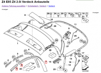

Dann tausch mal die 3 Stück Gummidichtungen aus. Kosten grad mal um die 170 Euro für beide Seiten. Die 3 Teile je Seite sind nur gesteckt, weder geklebt, geschraubt oder sonstwas.
Im Lauf der Jahre ist halt der Gummi geschrumpft, dann pfeifst halt.
Meist es es das Teil Nr.7
Und man kann die Seitenscheibe etwas in der Neigung einstellen, dann presst die sich etwas fester an den Gummi.
Das kostet dann gar kein Geld, nur die Suche hier im Forum
