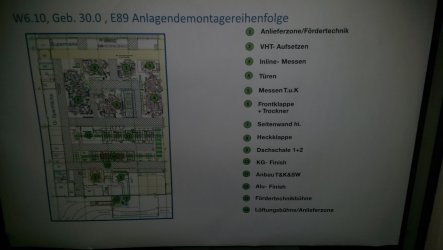

Direkt aus der Produktion der Anbauteile / Finish hab ich nichts mehr .... . Seit Dez 17 ist auf dem Areal des Z4, E89 eine Logistikfläche entstanden, nichts erinnert mehr an die ehemalige Nutzung. Teile der Fertigungsanlagen (Bördelvorrichtungen, Geo-Werkezeuge ect...) werden weiterhin noch zur Ersatzteilefertigung genutzt, diese ist von einem Partnerunternehmen übernommen.
Produziert wurde ausschliesslich im Werk 6. Es gab 2 "Areale" > Karosseriegerippe und den Finish - Bereich in dem auch die Anbauteile ( Türen, Klappen, Seitenwände, und auch das geliebte Dach) gefertigt und montiert wurden. Vom Rückbau der Anlagen hab ich noch einige Bilder, aber alle kann ich nicht Veröffentlichen.
Das geliebte Dach wurde auf jede Karosse mittels eines Lackierständers (VHT) montiert und nach dem Lackierprozess wieder demontiert und seperat zusammengebaut. Hier war keine sequenzielle Fertigung zubeachten, anders als bei den Türen die nach Lack ausgebaut, montiert und später wieder im selben Fahrzeug eingebaut wurden. Ist auch bei aktuellen Fahrzeugen so. Guggt mal eure Scharniere an, die kann man mittig trennen, und die Tür aushängen ohne das die Einstellung verloren geht.
Bild 1 > Plan vom Rückbau des Finish - Bereichs

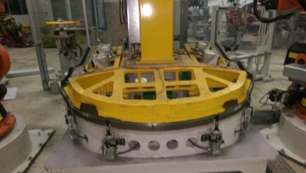

Bild 2 > Bördelvorrichtung der Fronklappe kurz vor der Demomtage aus der Anlage. In dieser Vorrichtung lag jede E89 Frontklappe min. 85 Sekunden.
Woher is das alles weiß ? Ich war mit der Produktion bzw. der Anlagentechnik des E89 stark verbunden, und zwar vom ersten "Dübelsetzen" bis zum bitteren Ende

Noch eine kleine "Besonderheit" des E89 >> Von diesem Modell wurden nahezu 30% mehr Frontklappen gefertigt als Fahrzeuge, die Mehrproduktion ging gesamthaft in den Ersatzteilevertrieb. Diese Entwicklung bescheerte uns zu Anfang die eine oder andere Sonderschicht an den Wochenenden. Diese Frontklappe ist immer noch die größte die BMW jemals gebaut hat, sogar die Modelle der nächsten Jahre kommen nicht an diese Dimensionen ran. RR mal ausgenommen.
