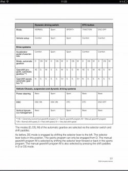

Hier nochmal die Tabelle aus dem Link von pintxo.
Wenn ich das richtige sehe, liegt die höchste Schaltgeschwindigkeit des DKG (in der Tabelle S+) beim manuellen Modus in Sport oder Sport+ an.
Nach der Anregung hier, bin ich heute mal wieder sport gefahren. Die Motoreinstellungen sind ja ganz nett, aber das Lenkverhalten würde ich jetzt aber nicht als direkter ansehen. Sehe es eher anders herum, daß in Sport das Lenkverhalten gedämpfter ist - nicht mehr so sensibel wie im Comfort. Jedenfalls bei >130km/h.
Die Tabelle ist für unseren Z definitiv nicht korrekt. Die Schaltzeiten in Sport und Sport+ (Manual) sind unterschiedlich. Dieses ist bei voller Beschleunigung nicht nur gut fühlbar, sondern auch zu sehen am Drehzahlmesser.
Also das Dokument ist ein offizielles technisches Handbuch zum E89. Die werden doch wohl wissen, was die da drin schreiben? :)
Vielleicht hat sich das ja mit Softwareupdates nochmal im Nachhinein geändert. Aber ich merke bei mir auch absolut keinen Unterschied mehr zwischen den beiden Modi. Er schaltet bei mir nicht anders in Sport+, ausser vielleicht etwas später, aber der Schaltruck und die -geschwindigkeit empfinde ich als absolut gleichwertig. Manuell sowieso.
