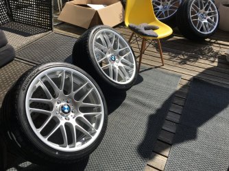

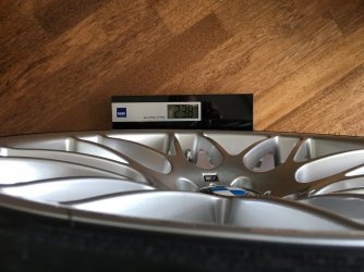

...heute sind endlich die neuen Felgen für den Z eingetroffen. Habe als erstes das gute und warme Wetter genutzt und die neuen Felgen entfettet und versiegelt.

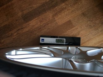

die Gewichte habe ich auch gemessen, falls es jemanden interessiert...
Vorne:
Hankook S1evo2 in 235/35/19 auf 8,5x19 VMR VB03 in ET40
Hinten:
Hankook S1evo2 in 265/30/19 auf 9,5x19 VMR VB03 in ET45

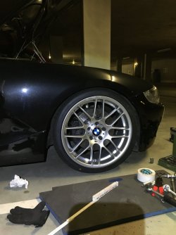

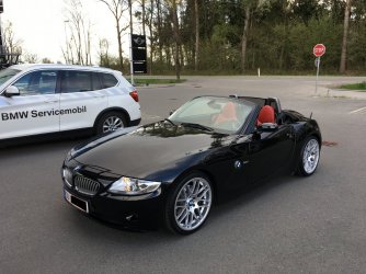

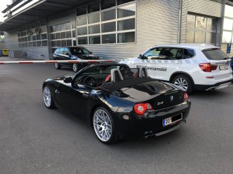

...und dann konnte ich mich leider nicht halten und musste die Räder mal Probestecken.
Aber seht selbst...

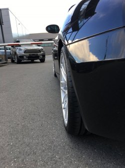

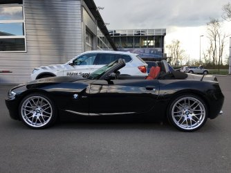

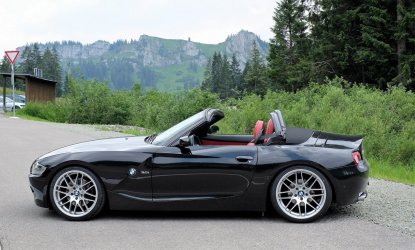

Wenn ich das neue Fahrwerk verbaue, kommt er ca.1,5-2cm tiefer. Denke dann ist es schick.
Von der ET her passen die VB03 das bisschen besser unter MEIN Auto, als es die ZP0.1 gemacht haben:
Vorne:
Hinten:
...tiefer muß er halt noch, aber das kommt demnächst erst. ;)

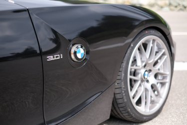

Aber haben Nachbau-Felgen ein ///M Emblem? Find ich eher nicht so toll...
Und es sind sogar originale ///M - Embleme direkt vom Leebmann. Dazu auch noch originale Nabendeckel... ;)
...weiß auch nicht wie das passieren konnte, aber kaum waren die Felgen ausgepackt, schwupps waren Deckel und Aufkleber dran. :) :-)
Hättst auch originale haben können :P :D
Kannst dir sicher sein, dass ich mir neue Originale gekauft hätte, wenn diese an einen (MEINEN) AG-Z4 sinnvoll passen würden, ohne das Fahrwerk zu vergewaltigen.
Nur leider haben die M163 die ET für die M-Modelle (an der Hinterachse ET27) und die ist leider viel zu klein beim AG-Z4.
Die VMR sind wirklich sehr schöne Nachbauten und haben die "perfekte" ET. Sie passen also ziemlich ideal unter den Arsch vom Z und man kann sie zudem noch problemlos eintragen lassen... ;)

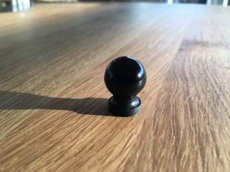

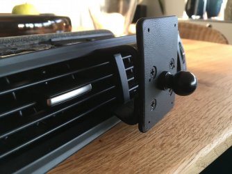

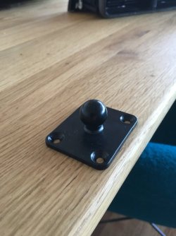

Heute mal einen Navihalter für den Z "gebastelt". Getestet wird die Konstruktion auf der Apfelblütentour...

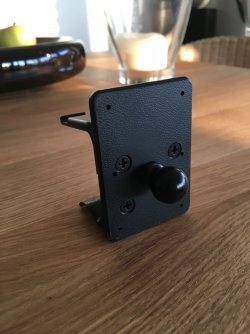

1. Eine Kugelkopfplatte so abdrehen lassen, dass nur die Kugel und ein Stumpf übrig blieben:

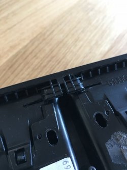

2. Am "Frischkuftgrill" oben zwei kleine Schlitze eingeschnitten, in die dann der Navihalter von innen eingreifen kann. Die Schlitze sind im verbauten Zustand unsichtbar, auch wenn der Navihalter nicht montiert ist.
3. Einen Brodit-Halter für einen VW Tiguan besorgt. Diesen habe ich auseinandergesägt und gekürzt. Dann noch ein bisschen befräst und dann alles wieder zusammengeklebt und mit ein paar Schrauben verstärkt. Von hinten dann noch den Kugelkopf angeschraubt und schon war es fertig... ;-)
4. Im "Frischluftgrill" montiert, also nur eingerastet. Wenn gewünscht, kann ich den Halter jederzeit wieder entnehmen. Hoffe jetzt nur, dass der Halter der dynamischen Belastung beim Roadstern gewachsen ist. Aber das zeigt ja der Test. Ist der Halter demontiert, sieht man am "Frischluftgrill" keinerlei Veränderung.
5. Wenn diese Konstruktion die Apfelblütentour übersteht, dann wird das ganze Ding noch ein bisschen schön gemacht und "beflockt". Hoffe das gibt dann noch einen etwas wertigeren Eindruck.
Die Stromversorgung für das Navi verlege ich dann auch noch durch den "Frischluftgrill"!

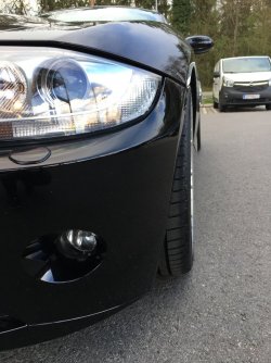

Und das Resultat:
Mein ST X hat sich nicht merklich gesetzt...

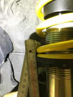

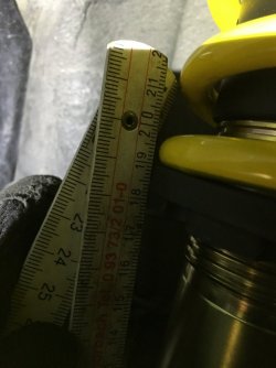

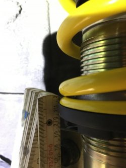

Mich würde interessieren welches Restgewinde noch verfügbar ist damit du auf diese Höhe kommst?
Restgewinde war noch ordentlich da. Musste den Federteller sogar hochdrehen, um auf diese Tieferlegung zu kommen. Original saß der untere Federteller etwas tiefer.
Wenn man, wie im Gutachten angegeben, von ca. der Mitte der Schraube misst, die den Dämpfer im Achsschenkel klemmt, kommt man für diese Tiefe auf ca. 215mm.
Laut Gutachten sind minimal 205mm erlaubt.
Um mir das Angleichen der Höhe auf beiden zu erleichtern, habe ich dann von der Oberkannte des Achsschenkels aus gemessen. Dadurch hat man dann einen schönen Anschlag und bekommt reproduzierbare Werte. Da ergaben sich dann ca. 190mm, die ich dann auf beiden Seiten eingestellt habe. Auf dem Foto siehst du dann auch schön das Restgewinde. 10mm könnte man da locker noch runter, wobei dann der tiefste Punkte der Versteifungsplatte zu tief sein wird... und dann gibt es hier keinen TÜV... ;-)
Beifahrerseite:
Fahrerseite:
