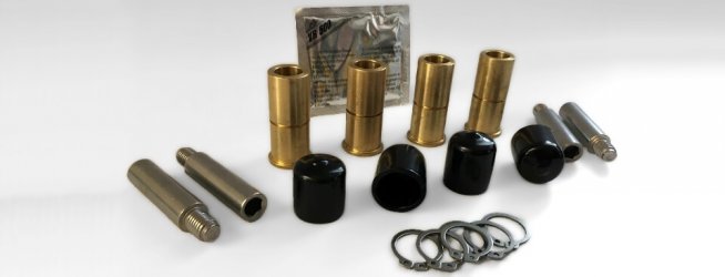

Das ist eine Bremssattelhülse für die Schwimmsättel. Diese sollen ein besser Bremsgefühl bringen, weil sich die Hülsen nicht verwinden können. Anders als die originalen aus Gummi...
So sieht das ganze Set aus...

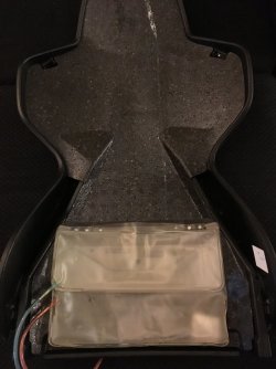

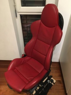

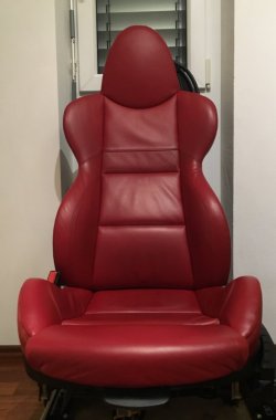

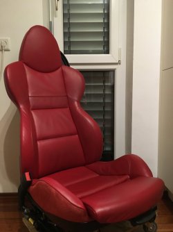

Heute habe ich dann mal eine E46 Lordose in den Fahrersitz vom Z4 eingebaut.
Ist nicht ganz so Plug&Play, wie bei einem normalen BMW-Sitz und so habe ich die ganze Rückenlehne ab- und auseinander gebaut.
Das Lordosenkissen habe ich direkt über dem kleinen Kabelkanal der Sitzheizung platziert und dann am inneren Rückenteile der Rücklehne unverrückbar befestigt. Passt dort von der Position und der Breite perfekt!
368154
Pumpe und Ventil sitzen beim M-Sitz unterm Sitz, da in der Rückenlehne absolut kein Platz dafür ist.
Die Lehne ist übrigens unglaublich leicht, da aus einem Glasfasermonocoque aufgebaut. Das Gewicht vom M-Sitz kommt also zu großen Teilen aus dem Sitzgestell - das Hauptgewicht sitzt also sehr tief.
Dann habe ich vorsorglich das Sitzkissen verstärkt, indem ich die Federunterlage eines E46 verbaut habe, auch wenn mein Kissen wie neu aussah.
Um die Unterlage einbauen zu können muß das originale Sitzkissen aber erst einmal raus.
Wenn dann das Kissen schon mal raus ist und somit alle Bezüge an den Seitenwangen gelöst sind, habe ich die Seitenwangen und den Bereich des Sitzkissens vor der Rückenlehne ein klein wenig aufgepolstert und so noch ein bisschen mehr Seitenhalt generiert und gleichzeitig überall das Leder gestrafft.
Als letztes dann den Sitz mit Colourlock vom Lederzentrum gepflegt und das ist dann das Resultat:
368156
368157
368158
Es sitzt sich fantastisch und die Lordose funktioniert auch bestens!

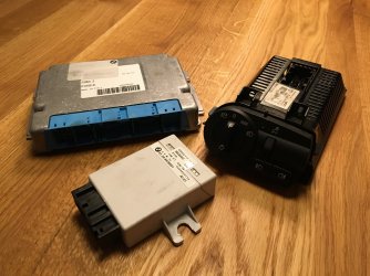

In Vorbereitung auf den Umbau auf das 3.46er Diff aus einem E86, habe ich mir mal ein zweites SMG-Steuergerät besorgt.
Auf dieses wird ein bekannter Foren-Profi ;-) demnächst die Software eines US-E85 2.5i-SMG flashen. Der 2.5i-SMG hat serienmäßig ein 3.46er Diff, somit sollte dessen Steuergerät die Gangwechsel perfekt beherrschen.
Hinterachsgetriebe-Antrieb/Abtrieb
Parallel lasse ich gleich noch mein LSZ auf die neueste Software und auch das Verdeckmodul programmieren. Bin gespannt!

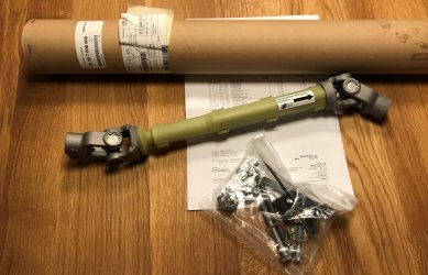

Auf Grund des tollen Beitrags von @Alpina werde ich mich demnächst auch an den Umbau auf ein hydraulisches Lenkgetriebe aus dem E46 wagen:
Die Teile dazu sind inzwischen schon fast alle eingetroffen.

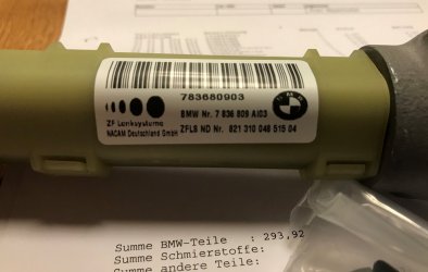

1. Eine nagelneue Lenkspindel vom Z4M und die ganzen benötigten Kleinteile (Schrauben, Dichtungen und Schellen) bei Leebmann bestellt für ~350€:

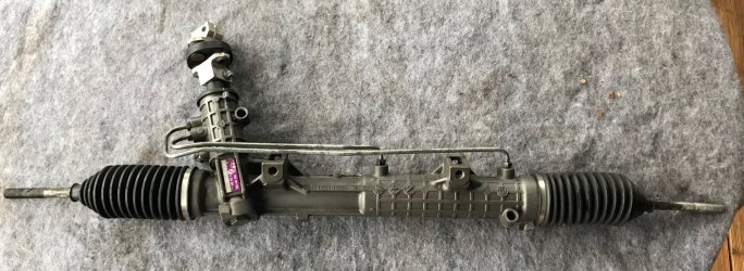

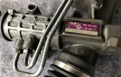

2. ein Lenkgetriebe aus einem 330ci (E46 Coupe) mit der violetten Plakette (7852974678). Das Übersetzungsverhältnis ist bei 13,7 und entspricht damit der Übersetzung des Z4M-Roadster. Kosten lagen bei 70€, Laufleistung ca. 100tkm:

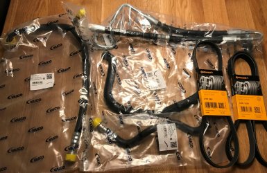

3: alle Leitungen und die beiden Riemen nagelneu von Vaico oder Meyle kosteten ca. 190€:

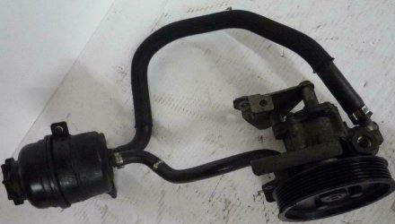

4. eine gebrauchte LF30-Hydraulikpumpe mit den wichtigen originalen Haltern, die es leider nicht einzeln zu kaufen gibt. Obendrauf gab es dann noch den Ausgleichsbehälter und dessen Halter. Alles zusammen für 45€:

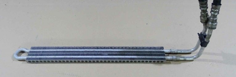

5.: aktuell fehlen noch eine neue Riemenscheibe für die Hydraulikpumpe und eine Kühlschleife für den Ölkreislauf der Lenkung. Vermutlich werde ich auf die Kühlschleife eines E90 oder des Z4M-zurückgreifen. Die Kosten werden sich im Bereich von ~50€ bewegen:

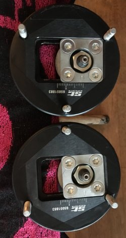

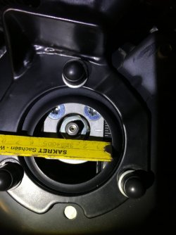

Habe mich deswegen heute erst einmal um die Domlager gekümmert und den Sturz zurück genommen, dafür aber den Nachlauf deutlich erhöht.
Leider kann man bei den Domlagern von ST und KW Sturz und Nachkauf nicht unabhängig voneinander verstellen, aber man hat doch einige Möglichkeiten.
In den Bildern ist die Fahrrichtung immer auf der linken Seite.
Vorher (linkes Domlager):
Ausgangszustand des rechten Domlagers. Unten im Bild ist innen. Das Lager ist im Bild auf ca. 1,5° zusätzlichen Sturz eingestellt. Die Gewindestifte sitzen in 1, 5 und 9. Man addiert also immer 4 zwischen den drei Gewindestiften:
Erste Alternative rechts. Man kann die Stifte in die Löcher 2, 6 und 10 setzen und kann dann Nachlauf und Sturz einstellen, aber nicht unabhängig voneinander und mit mehr Sturzverstellung und etwas weniger Nachlaufzunahme:
Zweite Alternative rechts. Man kann die Stifte in die Löcher 4, 8 und 12 setzen und bekommt damit die maximale Nachlaufzunahme. Der Sturz bleibt dann aber fix und kann nur im Rahmen der Serienmöglichkeiten eingestellt werden. Die Gewindestifte sind in dem Bild bereits in die richtigen Löcher gepresst.
Im linken Domlager muß man entsprechend die Löcher 2, 6 und 10 für die 2. Alternative verwenden.
Beide Domlager umgebaut auf maximalen Nachlauf. Maximal möglich sind 19mm Verstellung, was ca. 2,2° zusätzlichem Nachlauf entspricht. Bei 30° Lenkwinkel erreicht man damit ~0,7° zusätzlichen Sturz:
Und so sieht das dann im Auto aus (linkes Domlager):

Habe den gleichen Umbau, M3 Domlager mit ähnlich viel Baldauf, bei meinem E91 gemacht und da hat es prima funktioniert. Also das Fahrverhalten entsprechend verändert.
Die Domlager sind in meinen Ohren völlig unauffällig. Ich fahre mit dem Auto aber nur sportlich und da ist der Motor immer recht präsent... 🤪
Das Lager selbst ist gedichtet und sollte lange halten. Aber ja, da ist kein Gummi der etwas dämpfen könnte. Ich weiß auch nicht wie sich so ein Lager auf überwiegend schlechten Straßen verhält.

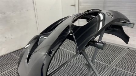

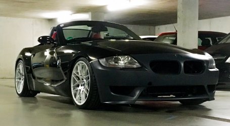

Inzwischen hat der Z eine M-Front bekommen und wartet auf den Termin beim Lackierer...
Schon echt eine geniale Front! 😍😍😍

Ja der Umbau hat problemlos funktioniert und der Unterschied ist deutlich größer, als ich es erwartet hätte!
Nur macht die gebrauchte Pumpe leider Geräusche, weswegen aktuell eine nagelneue Pumpe auf ihren Einbau wartet.

ein kleiner Zwischenstand... 🥰😍🥰
...jetzt bekommt der Lack erst einmal ein paar Wochen zum Aushärten und dann wird die Front komplettiert...
