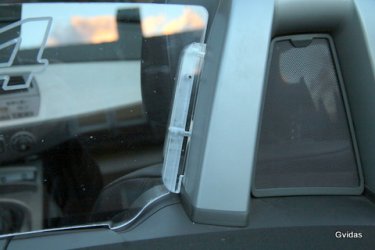

Halter rechts. Es ist nun nur noch eine kleine Madenschraube zu sehen. Hier noch in Schwarz. Wird aber noch bestellt und in silber (VA) mitgegeben. So wirkt der ganze Halter noch etwas besser. Ich überlege noch die Schrauben in den Innenraum zu setzen. Dann sind die vom Heck auch nicht mehr zu sehen. Wobei das so schon kaum auffällt...
Der linke Halter. :) Hier sieht man, dass das Windschott oben auf dem Halter aufliegt. Diese Fläche gilt es etwas zu feilen um die genaue Höhe einzustellen. Das ist leider notwendig, da es doch eine gewisse Streuung der Gewindepositionen in den Überrollbügeln gibt.

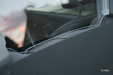

Hier sieht man, dass gesamt ein Spalt zu erkennen ist. Die mittlere Verkleidung wurde bei Ihm wohl schon mal demontiert und stand nun deutlich nach oben. Da dies wohl öfters so sein sollte, sobald die Verkleidung einmal demontiert wurde, lasse ich das jetzt so. Dafür kann man wie gesagt die Höhe durch leichtes Feilen der beiden Auflageflächen anpassen.
Etwas andere Perspektive. Da sieht man, dass es in der Mitte fast aufliegt. Bei mir ist da deutlich mehr Platz und ich werde es oben etwas wegfeilen.

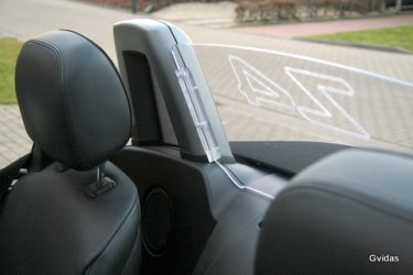

Ein Bilck aus dem Innenraum. Man kann nun sehen, dass man die Schraube praktisch nicht mehr sieht. Morgen wollte er mir sagen, ob noch eine weitere Schraube nötig ist, oder das Windschott so gar nicht klappert.
