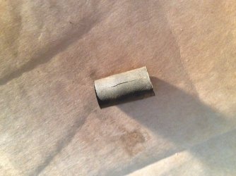

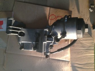

Heute hab ich mal wieder ne kleine Runde weitergeschraubt und mein Ölfiltergehäuse von außen gereinigt, und auch logischerweise ne neue Dichtung dazu eingebaut.
Nachdem ich dann damit fertig war, habe ich nochmal meine Ansaugbrücke
Kontrolliert und dann ist mir durch Zufall aufgefallen das an der Brücke Richtung Spritzwand drei Blindstopfen
sind ,und nach genauerem hinschauen
bemerkte ich dann das alle drei porös waren mit kleinen Risse, na toll wieder mal ein Teil wo der Motor Fremdluft ziehen kann :-(
Hat jemand zufällig die Artikell Nr von den Stopfen ?

Zum Ölfiltergehäuse: Ja das kommt oft vor, dass das Ventil im Eimer ist. Hatte ich selbst gehabt obwohl ich auch dachte das sollte nicht so oft vorkommen. :confused:
Zum Ölfiltergehäuse: Ja das kommt oft vor, dass das Ventil im Eimer ist. Hatte ich selbst gehabt obwohl ich auch dachte das sollte nicht so oft vorkommen. :confused:[/QUOTE]
ok ... Wie prüft man dann am besten das Ventil ?
Wenn du das Gehäuse raus hast gibts so ein kleines rundes Kunststoff Ventil was sich leicht eindrücken lässt. Schließt es noch richtig ist alles gut, hat es sich schon verkantet oder der Alusitz ist kaputt, dann ist es natürlich hin.

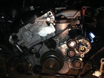

heute habe ich eine neue Dichtung an meinem Ölmessstab eingesetzt, da die alte schon sehr brüchig und undicht war, man muss schon sehr aufpassen da kommt ne Menge Öl, hat aber super geklappt.
Nachdem ich die Dichtung voll eingesetzt hatte konnte ich endlich meine KGE anschließen,und zum Abschluss noch die Lichtmaschiene und Umlenkrollen
eingebauen, dabei ist mir aufgefallen das eine neue Rolle etwas schwergängiger ist als die anderen obwohl
die neu ist..... Hm kann das sein das die vieleicht noch einlaufen muss, die alte ist kein Vergleich da sie komplett ausgelaufen und auch spiel aufweist.
Hat jemand von euch auch schonmal die Laufrollen getauscht ?

Die ist etwas schwergängig !!!!!

Würde ich als neu bezeichnen und die alte ist dann echt alle gewesen...
