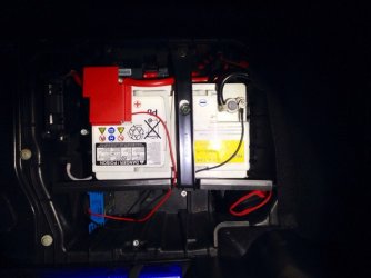

Mir fiel ein das ich noch einen Megapulse im Keller hatte, und heute an der Batterie anschließen.
Ursprünglich war geplant den Megapulse mit Klettband auf die Batterie zu befestigen, allerdings passt dann die Kofferraumabdeckung nicht mehr.
Es ist ja nicht so das man keinen ausreichenden Platz für den Megapulse findet, z.B. direkt an der Batterie, daneben etc., nur würde ich gerne erkennen können in welchem Zustand sich der Pulser gerade befindet.Ist es nicht möglich, ihn "seitlich" oder "längsseits" anzubringen? Ob die LED gesehen werden kann oder nicht, dürfte doch recht egal sein![]()

Hier mal ein Bild vom verbauten Megapulse:
Ich habe diesen Platz gewählt weil ich von der Seite den LED-Status erkennen kann, und sich dort eine Art Führung/Einkerbung im Ablagefach befindet, in der sich der Megapulse perfekt einschieben lässt.
Aber vielleicht hat hier jemand eine bessere Lösung, ist ja schnell umgebaut.
Auto stand in der Garage, der Blitz vom iPhone ist leider nicht stark genug.Wenn man vor lauter schwarzem Rand und heller Batterie etwas erkennen könnte![]()

Wenn mein Moni auf ganz hell steht, dann seh ich was bläuliches, aber nicht wirklich gut
Moin Moin
Das Bläuliche ist das Warndreieck.
gruß
Karsten
Ahh,das (Dunkel)blaue ist das Warndreieck
Es gibt 2mal Blau im Foto![]()
Wozu willst Du den Pulserzustand wissen? 12,8 Volt liegen an der Batterie nur dann an, wenn sie geladen wird, ansonsten beträgt die Batteriespannung prinzipbedingt unter 12,7 Volt.Es ist ja nicht so das man keinen ausreichenden Platz für den Megapulse findet, z.B. direkt an der Batterie, daneben etc., nur würde ich gerne erkennen können in welchem Zustand sich der Pulser gerade befindet.
Leuchtet die Diode, ist der Batteriezustand bei mindestens 12,8 Volt, und somit ist der Megapulse aktiv.
