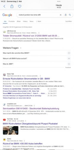

Habe gerade mal bei Google „Rückruf E89 Junction box“ eingegeben, da kommt ganz viel zu dem Thema (Kabel, Klemme usw.)
