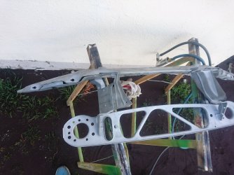

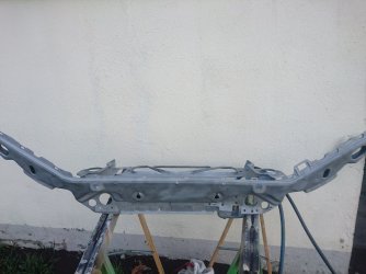

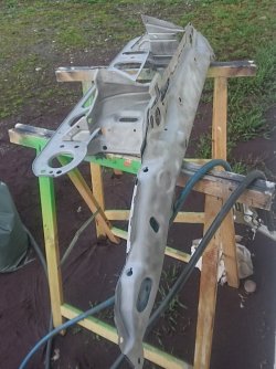

Wie zufrieden bist du mit dem Owatrol ? Was folgt danach?Ohne viele Worte.
Habe das ganze Teil noch mal ordentlich gestrahlt und nun mit owatrol behandelt.
Anhang anzeigen 304763 Anhang anzeigen 304764 Anhang anzeigen 304765

Sehr gutIch habe mit owatrol und fluidfilm am alten e36 damals gute Erfahrungen gemacht.
Nach owatrol kommt die nitrofest Grundierung. Dann Korroflex Dichtmasse und dann der restliche Aufbau vom Lackierer.
Später kommt dann noch Wachs bzw. Fett.
Also meiner unfachmännischen Meinung nach ein Aufbau mit Zukunft.
