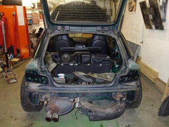

Nachdem ich gestern das Coupe abgeholt habe fing ich heute an "alles" zu zerlegen und die Liste erweiterte sich leider.
Leider ist der ganze Wagen überlackiert worden. Nicht unbedingt schlecht aber es wurde nichts ausgebaut.
Scheinwerfer abgeklebt, Stoßstangen abgeklebt ... und so weiter und sofort und dann einfach drüber mit der Suppe.
Bei der Besichtigung hat es durchweg """" und daher kaum zu erkennen. Erst mein Kumpel (Karosserieschlosser) hat mich heute darauf aufmerksam gemacht.
Also haben wir alles auseinander gerupft um auszuschliessen das es sich um einen Unfallwagen handelt.
Es sieht alles ordnungsgemäß aus und es handelt sich nicht um einen Unfallwagen. Das war dann schon mal eine Erleichertung. Was nicht heißt das es deshalb nun weniger Arbeit ist bzw. wird.

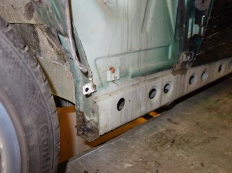

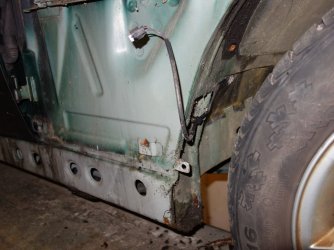

Holme der Längsträger
(wisst ihr was ich meine?):
Die Holme die hinter den Seitenschwellern versteckt sind haben leichten Rost. Teilweise aussen und eben auch etwas innen.
Vorgehensweise: Äusserlicher Rost wird abgeschliffen, mit Rostumwandler (Fertan) behandelt, grundiert und dann muss ich schauen wie ich da weiter vorgehe.
Innerlicher Rost: Holme werden durchgespült und bestmöglich vom Dreck befreit. Dann Fertan, ausspülen, Owatrol und dann Wachs. Natürlich mit den entsprechenden Wirk/Trockenzeiten. Ich weiß nur nicht mehr welchen Wax ich damals verwendet habe aber mit der Kombi habe ich an meinem alten E36 unheimlich gute Erfahrungen gemacht.

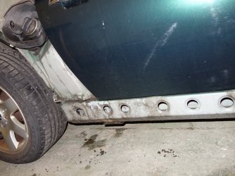

Seitenschweller:
Diese sind leicht vom Rost befallen. Weit weg von kaputt aber wenn ich günstig irgendwo neue her bekomme dann nehme ich neue. Ansonsten entferne ich den Rost wie oben beschrieben.

Das was ich auf den Fotos sehe, sieht doch sehr gut aus da ist nicht viel Rost.
Die mit Flugrost versehenen Schweißpunkte hinter der Fahrerseite, die hat jedes Coupe da haben die Amis die Beschichtung vergessen.

1. Ich war in der Garage und habe die Teile gereinigt.
Schweller brauche ich beide neu.
Kotflügel Beifahrerseite brauche ich neu. Fahrerseite hat nur leichten Rost.
Seitenwände haben leichten Rost aber nichts gravierendes. Würde ich mir zwar gerne neu kaufen aber irgendwie muss ich das ganze Projekt ja noch stemmen.
Stoßstangen sind beide in gutem Zustand. Nichts gebrochen und alle Halter intakt.
Ich habe ein paar Bilder beigefügt.

Klar bei großen Händlern wird das wahrscheinlich nicht der Fall sein. Muss ja auch gar nicht sein aber die Gedanken habe ich halt schon.
Die vorderen Bremssättel sind 2014 neu gekommen. Die Hinteren werde ich irgendwann in Angriff nehmen. Wenn ich am Ende noch Lust und Zeit habe dann kümmere ich mich um die. Aber sowas kann man immer mal zwischen durch machen.
@DIO: Ich glaube so gut wie alle Autos gammeln an diesen Stellen. Bisher war jedes meiner Autos hinter den vorderen Radkästen voller Schmodder.
Es mag wie mit Kanonen auf Spatzen geschossen wirken aber ich werde, da wo es geht, beides verwenden. Fertan, Owatrol und ich erinnere mich wieder an meinen Wax den ich verwendet habe: Protewax. Mit dieser Kombi habe ich sehr gute Erfahrungen gemacht.
Rost beim E36 am Kofferraumdeckel (an den Pfalzen) und an der Fahrertür. Habe ich äusserlich vorsichtig etwas geschliffen und dann diese Kombi drauf gepackt. Der Rost an der Fahrertür ist sage und schreibe 5 Jahre nicht gewachsen.
Daher bin ich auch der absoluten Meinung, wenn man das gut macht dann bekommt man das in den Griff. Schwierig sind dann halt nur die lackierten Sichtseiten wenn die schon mal von Rost betroffen waren. Da kann man leider nicht kiloweise Wachs drauf packen... also kann man schon ... :7madz:
Ich bedanke mich auf jeden Fall schon mal für diese tolle Unterstützung!
Wenn also jemand irgendwo ein paar gute Angebote findet kann er mir diese gerne zukommen lassen :2bowz:
Jetzt bestelle ich erst mal Fertan, Ovatrol und Protewax nach.
Gruß Marc
