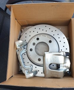

- Bremmsattel VA: 78,95€
der linke ist zum Tüv neu gekommen, der rechte nicht. Normalerweise zerleg ich die und wehsle Dichtungen und ggf Kolben, wenn der linke aber schon neu ist mach ich den rechten auch gleich
- Koppelstangen HA: ~30€
.... oder gleich aus PU, da les ich mich noch bissl ein
- Koppelstangen VA: ~25€
Die Ford Uniball, da fast Zeitgleich auch das FW reinkommt mach ich das alles in einem Rutsch
- Bremsscheiben VA: 135,58€ (+~120€ Sattelhalter)
ein paar € teurer da ich gleich auf 300x22 gehe, zzgl. Sattelhalter
