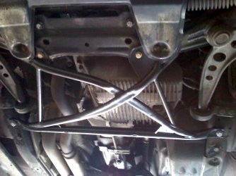

Cabriokreuz?
Ist das anders als das Standardkreuz?
Die Versteifungsplatten gibts bei Ebay.
Das Z3 QP hat das kreuz schon? Ist mir granicht aufgefallen :eek: :o
Wäre das hier, meines Wissens beim e36 Cabrio und z3M Roadster verbaut (evtl. auch beim AG Roadster)

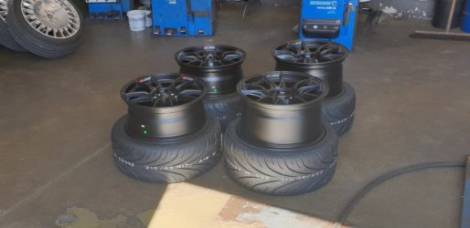

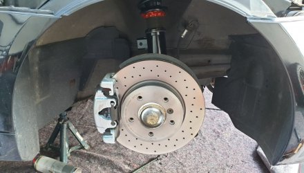

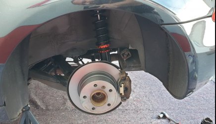

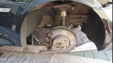

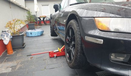

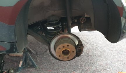

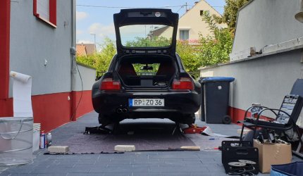

Heute ging es los mit der Großbaustelle:
- Fahrwerk einbauen
- Fahrwerk einstellen
- Bremsen einbauen incl 300mm Upgrade und neuem Sattel vorne rechts
- Reserverad (das jetzt eh weder vorne noch hinten passt)
Satte 12h Arbeit, 3 Wagenheber waren zwingend nötig.

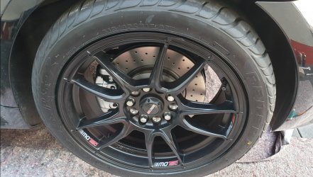

ps: die Felge hat zu viele Löcher :D
Klar, wenn du erst noch Löcher in die Felgen bohrst ... kein Wunder das du 12 Stunden brauchst.
aber tu mal was gegen dein Maurerdekoltee
:D
Ich hätte an deiner stelle VA noch die Verstärkungsplatten verbaut ,.......
Bin mal gespannt eie das HA mit der Däpfer aufnahme auf dauer Funzt , aber vermutlich wird das dieses Leben ( bei geringer Fahrleistung ) keine negativen Ergebnisse geben,
obwohl ich glaube das die Kraftverteilung der OE feder aufnahme eher dafür geeignet ist wie die Dämpferaufnahme für beides .....

Sind unterwegs, ebenso die Domstrebe.
Die Dome machen mir weniger Sorgen, die Aufnahme am Achsschenkel hingegen mehr. Da werde ich wohl noch Verstärkungen für bauen.

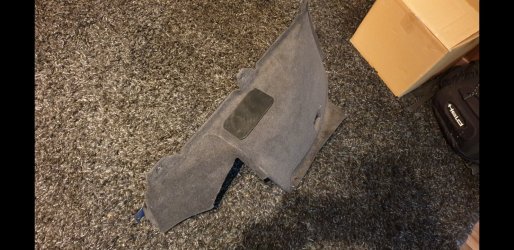

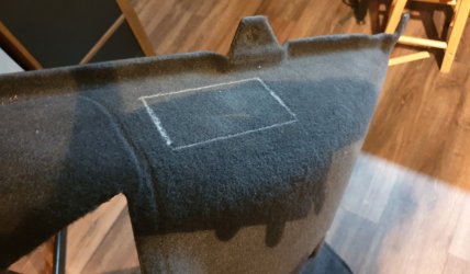

Jeder von euch der einmal an den hinteren Domlagern war kennt den Mist: EINMAL UND NIE WIEDER!
Damit ich das nicht noch mal machen muss wenn ich die Dämpfer ausbauen muss oder den Dämpfer verstellen will hab ich etwas gebastelt. Die HT Stopfen Sache ist zwar einfach, aber mir zu klein und weniger hübsch. Also erstmal einen Ausschnitt angezeichnet der ausreichend groß ist um mit der Hand ranzukommen
Dann die Dremel geschwungen und ein Loch (130x70mm) reingedremelt
Eine Klappe designt und aus ASA (witterungsbeständiges ABS) gedruckt
Und ran damit
Jetzt noch den Bezugsstoff irgendwo finden, die Klappe mit Magneten oder Federn sichern und nie wieder die Verkleidungen abbauen müssen :inlove:

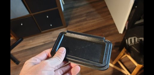

Und ran damit
Alcantara müsste ganz gut passen
Den Stoff hatte ich 2008 oder 2009 als Meterware bei eBay gefunden, hat beim e36 Compact gepasst wie die Faust aufs Auge. Gibt es bei Velours Farbcodes wie bei RAL Farben oder gar eben dieses Velours irgendwo? Gefunden hab ich bis jetzt noch nichts.

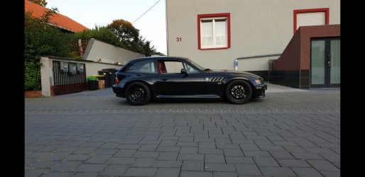

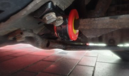

Heute, beim schönsten Wetter, kamen endlich die neuen Strongflex Querlenkerlager rein.
Der Einbau war, gelinde gesagt, ein Traum. Etwas Seifenwasser und es war mit 2 Schlägen mit dem Gummihammer drauf. Fahrverhalten: Tiptop. Endlich ist das wackeln im Lenkrad behoben, bleibt das leichte nach links ziehen übrig.
Fahrwerk, Räder, Querlenkerlager, Bremsscheiben, Bremszangen, Bremssattelhalter, Spurstangen, Achsvermessung sind neu, bis auf die Radlager fällt mir nichts mehr ein.
