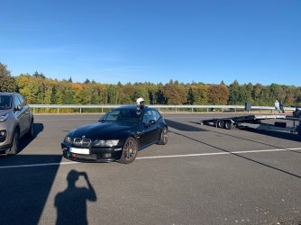

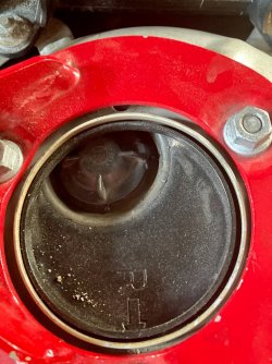

Die M3 Domlager haben die Dämpferaufnahme nicht Zentrisch, im vorgesehener Einbaulage nur mehr Nachlauf, bei seitenverkehrter Einbaulage mehr Nachlauf und mehr Sturz.
Vom Aufbau sind die Domlager auch anders, ich häng hier mal ein Bild an, ggf könnte @schmieder ja ein Bild von den standart Domlager posten.
Hinten empfehle ich auf Powerflex Stützlager, dann arbeitet der Dämpfer und nicht das Gummi-Stützlager (ich hatte neue Sachs Stützlager hinten verbaut und bei der Probefahrt ohne Verkleidung war das arbeiten im Gummi sichtbar, und beim einlenken spürbar)

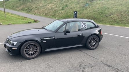

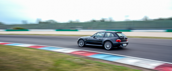

Schnellste Runde
Gute Sektorenzeit, aber ein wenig Verkehr
Ein erstes Bild vom Home ist da. Mal gucken, was der Mann noch fotografiert hat. An der Stelle kommt man aus der Mausefalle, dreht den 3. Gang bis auf ~5.500-5.700 und muss in der kleinen Senke in den vierten Gang schalten. Sonst rennt man gut 100m vorm Bremspunkt in den Begrenzer - was ja auch sinnlos ist.
