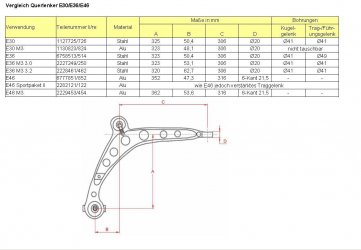

Die Geometrie kommt aber nicht von den Achsträgern, sonder von den Lenkern ( 3,2L Spezifisch ) und den Domlagern ( 3,2l Spezifisch ) !
Bild aus dem E 30 Forum :
Hmm, ich hab im Internet mal gelesen dass die Aufnahme für Sturz und Spur anders sein soll. Aber das Internet ist ja voll von widersprüchlichen Aussagen ;)
ps: ich kann gerne verschiedene Maße mal erheben, dann hätten wir mal einen Vergleich, wenn hier wer von einem AG Achsschenkel die Werte auch erheben könnte

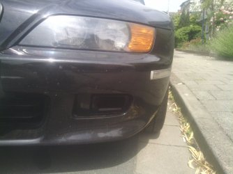

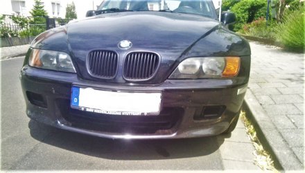

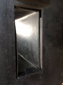

Ich habe auf die M-Stoßstange mit Trichtern, Schläuchen und Ankerblechen umgebaut. Gibt aber auch Trichter für die Öffnungen der Nebelscheinwerfer der AG-Stoßstange.
Belüftung muss sicher nicht direkt mit Schläuchen zur Bremsscheibe sein, aber irgendeine Öffnung muss genutzt werden. Die AG-Stoßstange ist ja mit den Nebelscheinwerfern leider komplett geschlossen. Habe mir damit zwei Mal die Scheiben krumgefahren.
