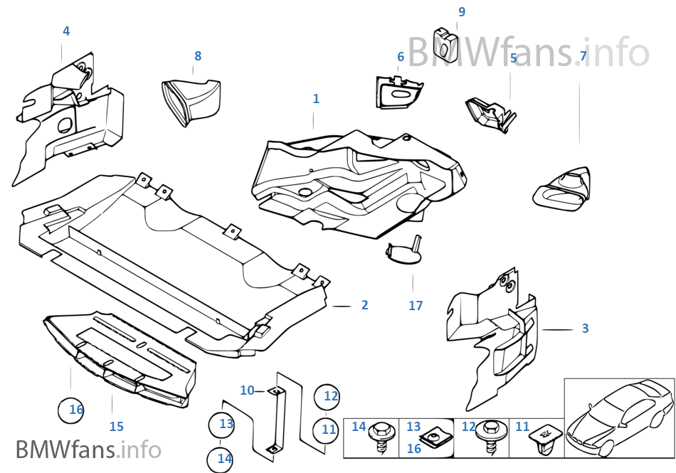

Teil 7 + 8 , OE BMW, momentan zu Teuer ggf kann man sich dei 3 D drucken lasssen nach Muster

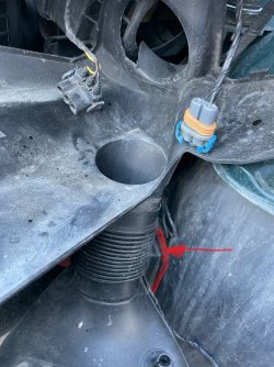

Ahso, die originalen /// Luftführungen habe ich hier, die werden aber nicht an die AG Stoßstange passen denke ich oder? Kann’s gerade nicht testen da sie beim lackierer ist.
Auf deinem Bild sah es so aus als hättest du vorne die Trichter für die AG Stoßstange und hinten einen anderen Trichter der an der Öffnung der Radhausschale passt.
EDIT: jetzt verstehe ich Deine Vorgehensweise Pat👍 - danke Toni 🤗
Hatte der Dierksche Grüni -> jetzt deiner, nicht schon eine Komplette M front ?
Dann muss man nur in die Radhausschale mit einem Cutter das vorgezeichnete "kanalloch " aufschneiden , ich hatte es so gelöst das teile des Ausschnitts kleiner wie der Kanal sind , diese etwas warm gemacht und so geknickt das sie als stütze für den Kanal dienen, damit er nicht wegrutschen kann.
Der Vorteil für AG fahrer + M kanäle ist die zusätzliche Luftführung ( dein Foto ) zum Lufika Scheinwerfer Trichter
Ich weiss nicht genau wie bei deinem 2,8L Ev der Lufika an den Trichter angeschlossen ist , aber soweit ich weiss sieht der aus wie beim E 36 328 oder beim 2,0l da wäre vorne so ein Winkelstück drann, das neben dem Kühler ansaugt, das könntest du noch verbessern das es besser an den Lufika adaptiert wird.
oder einen OE S52 Lufika der hat den Anschluss zum Scheinwerfer Lufttrichter original .

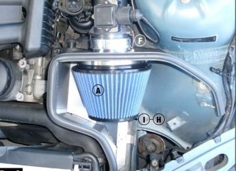

Oder einen AFE Kit :
