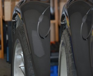

So ... nun die rechte Seite.
Da ist es auf jeden Fall etwas besser. Da sieht man mal, wie unsymmetrisch der Wagen an der Hinterachse ist.
Dennoch ist das mit den Felgen keine Option. Selbst wenn man das irgendwie mit Biegen und Brechen (rechts) eingetragen kriege würde, stehen die auch optisch für mich viel zu weit raus.
Auf der linken Hälfte der Bilder zum Vergleich immer die ET20 17 Zoll Felgen vom E39. Da ist es perfekt. So hätte ich es mit den
18 Zoellern gern gehabt. Aber das Leben ist halt kein Wunschkonzert ;)
Immerhin konnte ich das hier mal dokumentieren, wie es mit den E39 ET24 18 Zoll Styling 32 aussieht. Vielleicht klappts bei
Coupes, an denen die Hinterachse durch amerikanisch bedingt Toleranzen ab Werk schmäler ist ;)
Bin auf die Bilder mit den E38 ET22 Felgen gespannt.

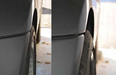

Soooo, endlich. Konnte heute die Styling 32 18" Kombi E38 hinten und E46 vorne montieren.
Ergebnis: Vorne erwartungsgemäß alles ok
Hinten mit ET22 zu breit. S.h. Fotos. (die viel zu schmalen Reifen sind übrigens vom Verkäufer der Räder - ohne Worte...)
Plan: da er mit dem Standard M-Fahrwerk viel zu hoch ist, will ich das B12 verbauen. Meine Hoffnung ist, dass es mit der Tieferlegung und dem daraus resultierenden Mehr an Sturz abnahmefähig wird.

Echt zu breit? Sieht doch ganz schlüssig aus. Für mein Empfinden ist 18“ optisch definitiv die schönste Radgröße für den Z3 - von den Z3///M-Felgen, die ja ohne größere Modifikationen der Hinterachse eh nicht passen - mal abgesehen.
Anhang anzeigen 330102 Anhang anzeigen 330103 Anhang anzeigen 330104 Anhang anzeigen 330105 Anhang anzeigen 330106 Anhang anzeigen 330107
Ob es passt oder nicht solltest du mit diagonal verschränken , mit VA volleinschlag testen.....
sind da keine 5mm platz wirds keiner eintragen .
Va könnte man noch mit einer Sturzänderung tricksen...würde ich aber bei sehr breiten felgen , oder wenig ET nicht machen, da wird die optik schön und das fahrverhalten schlechter.
VA ist alles gut, da ET47. Würden wahrscheinlich auch noch 5mm SP gehen. Habe außerdem umgedrehte M Domlager drin.
Es geht mir um die HA.
Von VA ist es auch mit einer ET 47 mm überhaupt nicht problematisch, da passt es je nach reifen Bau typ ( MO ist sehr breit teilweise ) mit et 35 immer noch , HA kannst du den Sturz ja nur durch höhe ändern , da die schwingen eine vorgegebene Bahn haben, wird so aber nichts passieren , demnach hilft nur ein verändern der Laufbahn , was relativ nur über die anlenkung der schwingen lager geht oder um die veränderung der schwinge selbst .
Entweder es passt beim verschränken oder man muss mechanisch verändern.
Man kann auch eine e36 323Ti schwinge mit antriebswelln verbauen da haste dann platz für 11 zoll und mehr:O_oo: , ist halt eine Tüv sache

TÜV Rheinland hat die Felgen wie oben in den Fotos abgebildet übrigens nicht abgenommen: stehen zu weit raus.
Habe nun das B12 Pro verbaut und nun ist die Räder Abdeckung gegeben. Da ich im
Winter aber eh meine BBS CK008 R18 fahren werde, habe ich die nun eintragen lassen. Wegen der ET war das auch überhaupt kein Thema.
Die Styling 32 R18 vom E38 werde ich dann im
Frühjahr eintragen lassen - und sicherlich bei einem anderen Prüfer...denke aber, es geht nun nach der Tieferlegung.
