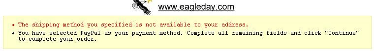

Hab mich jetzt endlich durchgerungen das Teil im Ausland zu bestellen.
Jetzt kommt so eine Meldung, dass Sie es nicht an diese Adresse verschicken können ("The shipping method you specified is not available to your address.")?!
Ich hab ganz normal meine Adresse und mein Bundesland angegeben... :help:
Keine Ahnung was ich noch machen soll... hab alle Versandarten durchprobiert...
Udo
