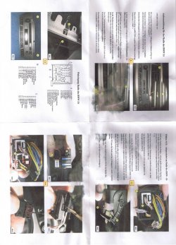

Vielleicht hilft dir das:
Viel Erfolg!

also beim Navi prof brauchst du keine adapter und der Wechsler geht auch noch, du mußt nur die Pins vom Stecker in den Stecker vom Wechsler integrieren.. Pinbelegeung weiß ich leider nicht mehr aber gehen tut auf jedenfall beides..
Kannst Du das etwas näher erläutern? Hast Du die NF-leitungen von CD-Wechsler und AUX parallel an die gleichen Pins angeschlossen?
AW: Z4 Aux-Installation - The American Way
Hallo AD@Z4, nicht direkt an die pins vom Wechsler nur in den gleichen Microstecker. Die anschlüsse für den AUX anschluß und den Wechsler sind im selben stecker, somit muß man eben die Pins in den Stecker vom Wechsler integrieren

Der Aux Anschluss is letztendlich nur ein line-in Kabel, ganz normaler Stereo Jack. Und die einzelnen Adern des Kabels werden in den Quadlock-Stecker, spez. in die B-Kammer eingeklipst.
Bei Nachrüstung eines Aux-Einganges geht keine original Funktion verloren.
Wenn du ein INTERFACE für USB SD-Karte haben möchtest, dann musst du auf deinen Wechsler verzichten, da dessen BUS zum Radio dann vom Interface benutzt wird. Es soll wohl einen Schalter geben, mit dem man zwischen Wechsler und Interface umschalten kann, jedoch wäre mir das im Fahrzeugbetrieb zu heiß...

Hast Du den Einbau mittlerweile hinter Dich gebracht? Wie schwer war es? Gibt es irgendwo noch eine Anleitung in guter Qualität / hoher Auflösung?
Der Link aus dem 1. Post ist leider nicht mehr erreichbar ;-(
